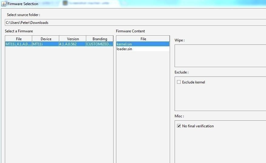

In meiner Anleitung steht nichts von Fastboot. Nimm bitte einfach den Flashmode, da geht alles, wie es soll.
In deiner Anleitung steht leider kaum etwas, was für einen Anfänger hilfreich wäre. Wenn ich den Flashmode auswähle und den Ordner anwähle, in dem die Kernel-Datei liegt, sehe ich das Fenster im Screenshot. Rechts werden zwar Kernel und Loader angezeigt, aber ich kann den Kernel nicht einzeln auswählen. Stattdessen gibt es nur die Funktion "Exclude Kernel", die genau das Gegenteil von dem tut, was ich laut deiner Anleitung tun soll. Also, wo soll ich bitte den Kernel einzeln auswählen? :confused: Sorry, vielleicht stell ich mich doof an, aber deine Anleitung ist mir da keine große Hilfe... Dankeschön!

Aber das ist doch alles richtig. Du hast doch allein den Kernel.sin markiert, nicht den Loader. So muss es laufen ;)
So habe ich es ja auch verstanden und versucht, aber das Flashtool hat trotzdem immer zuerst versucht den Loader zu flashen, was dann dick und fett als ERROR quittiert wurde. Keine Ahnung warum. :blink:
Ich hab es aber mittlerweile hinbekommen mein Xperia Pro zu rooten, allerdings auf etwas unkonventionelle Art und Weise. Ich habe nämlich festgestellt, dass diese ftf-Dateien in Wirklichkeit stinknormale zip-Archive sind. Also hab ich umbenannt, entpackt, überflüssige sin-Dateien gelöscht, neu gepackt, wieder in ftf umbenannt. Dann hat das Flashtool nicht mehr gemeckert. :thumbsup:
Hab ich wahrscheinlich viel zu umständlich gelöst, aber es hat funktioniert und mein Handy läuft wie ne Eins nach dem Löschen des ganzen vorinstallierten Mülls.
Jedenfalls nichts für ungut und vielen Dank nochmals! :biggrin:
