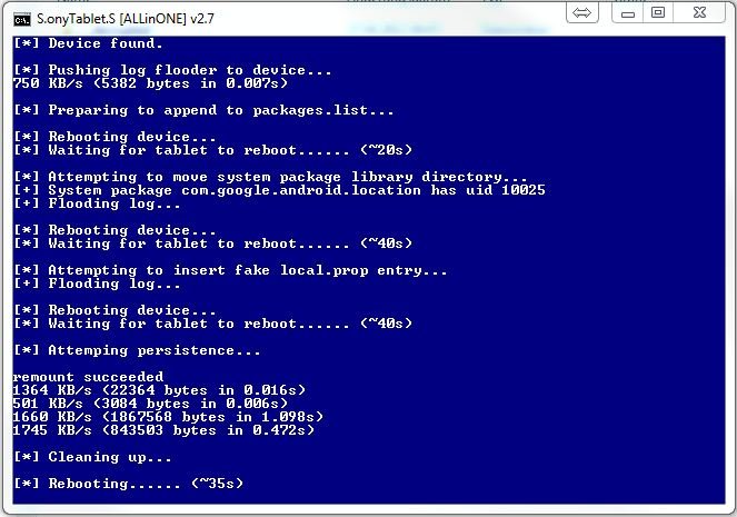

Hey ich hab ein Problem mit dem rooten, Ich wollte mit dem tool das Tablet rooten, mittlerweile hängt es aber schon lange bei Reebooting.....
Tablet ist aus und ich kanns auch nicht einschalten..?
Bitte um Hilfe!
