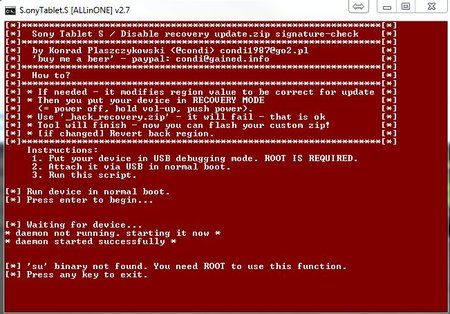

@jikorator das problem ist bei mir das er das custom ding gar nicht erst durchflashed er sagt immer verification failed...
Aber ihr geht vorher schon über das AIO Tool mit 'switch off signature check' ja?
Wenn ich das versuche krieg ich den Fehler das ich kein Root habe,
klar weil ich ja unabsichtlich auf UNROOT gegangen bin und ich seitdem bricked bin.
Hier der Screenshot wenn ich Punkt 4 starte "Disable recovery update.zip signature-check......
EDIT: wenn ich Punkt 1 im Hauptmenü wähle um erneut zu rooten hängt er bei "daemon started successfully"... weil er wsl. das tablet nicht findet - auch klar :(

Ohne root hast du so gut wie verlohren .. und warum kannst du nicht neu rooten? Hast du zwischenzeitlich ein Firmware Update gemacht mit nem build#10 Kernel? Vermute aber, das du antworten wirst, das das durch den Brick auch nicht geht :-(

Dann bin ich der ANleitung gefolgt und hab mich ein bisschen damit beschäftigt, anschließend bin ich unabsichtlich auf den 2ten Punkt gewechselt - UNROOT , wollte ich natürlich nicht also dachte ich , gehst mit "ESC" wieder zurück zum Hauptmenü, mhm wenn ich gewusst hätte das "ESC" den vorgang startet wärs anders gelaufen und ich wäre nicht bricked... :(
EDIT: Was ich nicht verstehe, er sagt mir das mir root rechte Fehlen , das heißt er kann auf das Tab zurgeifen.
Warum kann ich dann nicht auch rooten? Gibt es keinen Force root oder eine .zip die man flashen kann um root zu erlangen?

flashen kann man ohne root leider gar nichts .. da nur signierte update.zip akzeptiert werden.
Es gab am Anfang halt ein root script (nicht von Condi) auf dem das AIO Tool aufgebaut hat.
Ich bezweifele zwar, das es das Problem löst, aber probieren kannst du es ja mal.
Wenn man noch ins Recovery kommt und adb Zugriff hat, müsste es eigentlich gehen.
Im schlimmsten Fall von Hand und Befehl für Befehl, die batch Datei macht auch nichts anderes als adb Befehle absetzen.
Condi schrie mir, das es 2-3 Minuten dauern kann, bis man im Recovery adb Zugriff hat. Also nicht gleich aufgeben.
