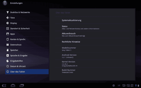

Ich hänge mal nen Screenshot, bitte vergleiche den mal mit deinen Angaben unter "Über das Tablet" :

Leider scheinen Screenshots nicht so schnell wie an meinem iPad gemacht, aber daher so...
Komplett identisch bis auf
Kernel 10
Und: die Build unten... 82 statt 72.
