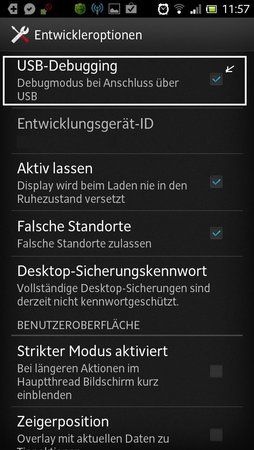

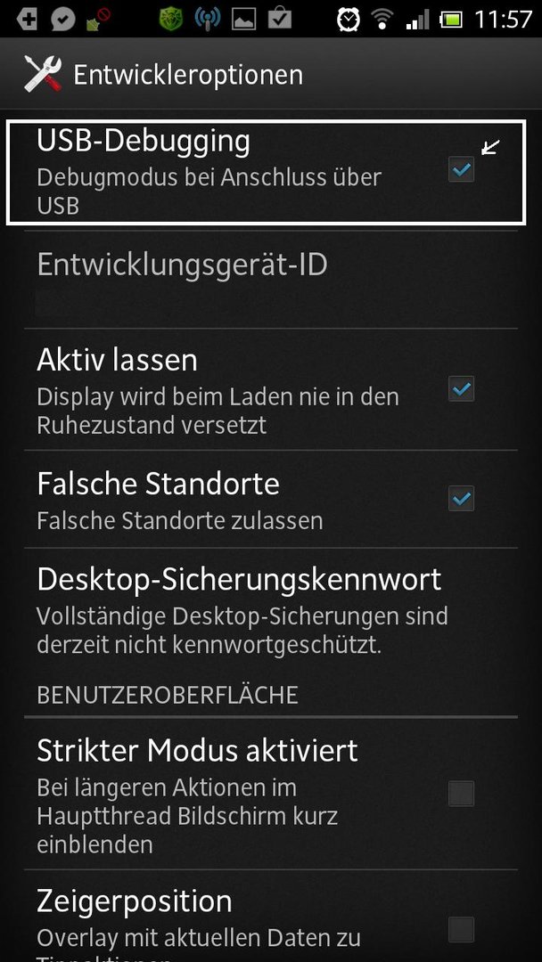

- wähle dort das System für Einstellung
- klicke dort auf "Entwickler Option" ganz unten
- aktiviere "USB-Debugging"
- ich empfehle auch die Aktivierung von "Aktiv Lassen"

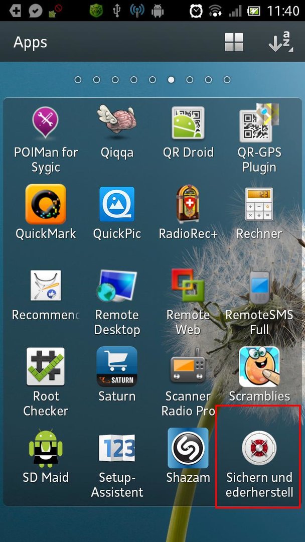

Geht nun in das Anwendungenmenü ( Bilder siehe Anlage ) und
wählt Sichern und Wiederherstellen.

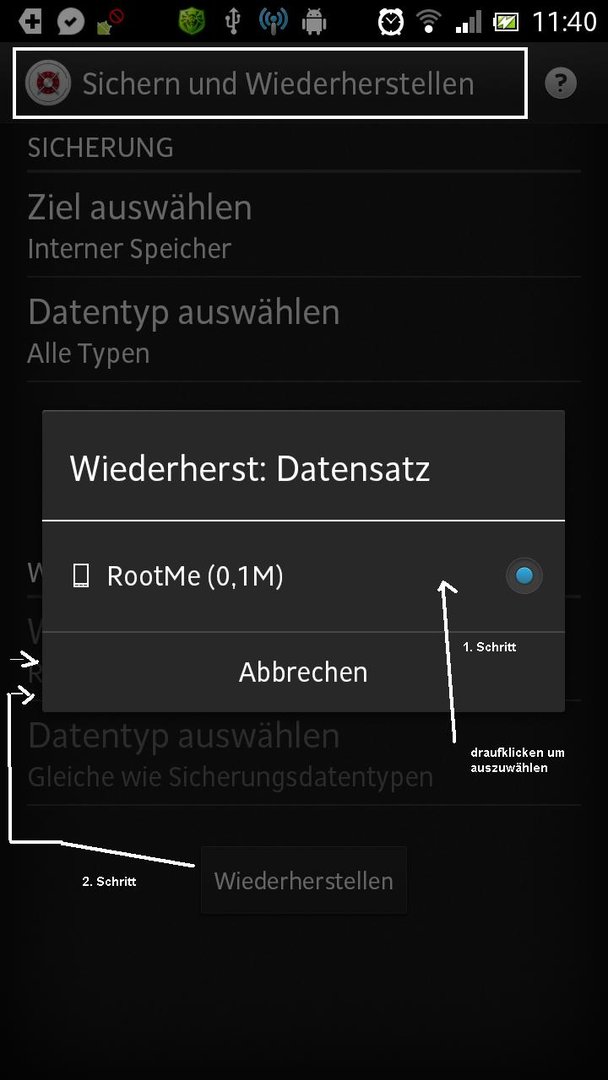

Please take your device, open Backup and Restore App from Menu. Select the backu
p named RootMe and restore it!
If all is successful i will tell you, if not this shell will run forever.

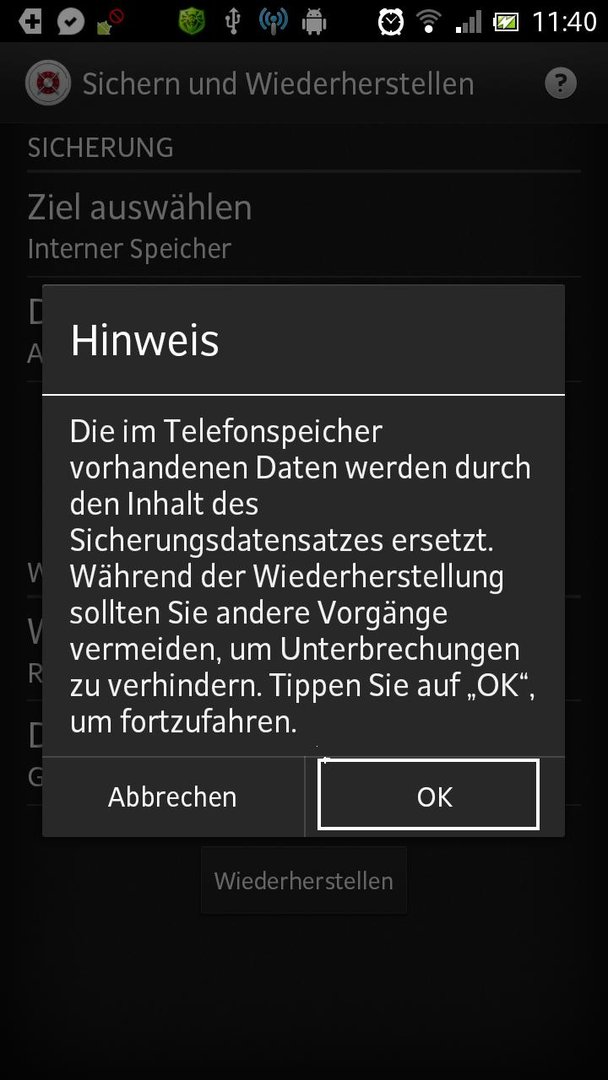

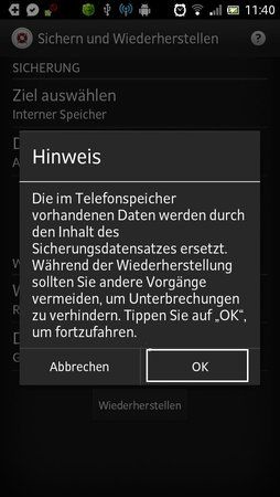

Wählt dort Rootme und wählt es aus. Anschliessend auf Wiederherstellen ( Bilder siehe Anlage )
Habt jetzt Geduld, es dauert ein bisschen, bis das System die Rootme
Backup wiederherstellt.

Deaktiviert das USB Debugging und das "Aktiv lassen" unter Entwicklungs-
Option wieder.

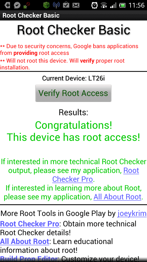

Also es hat geklappt, ich bin aber trotzdem erst normal auf den ordner gegangen und dann auf die runme-batchdatei und dort dann ganz normal weiter..
Also der rootchecker sagt ich hab vollen zugriff, dann wird das doch auch stimmen oder ? Also nicht das ich jetzt trotzdem irgendwas falsch gemacht habe..

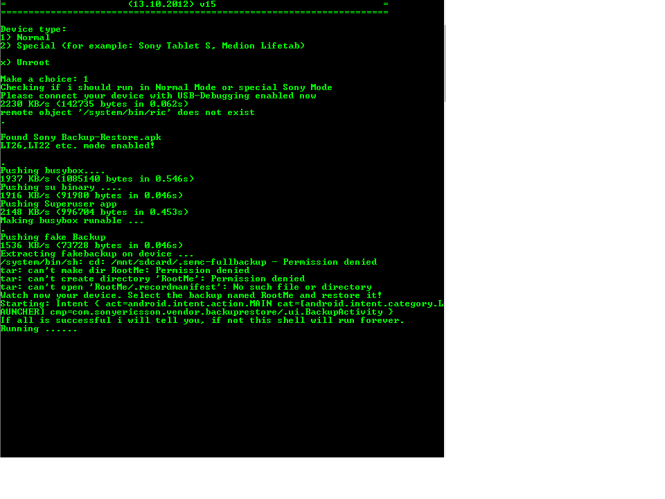

Jo ich hab des jetz schon 7 Mal gemacht mit verschiedenen Versionen... Kann es darann liegen das Ich Win7 64 Bit hab?
Jetz hat alles geklappt... Nur noch Running... Steht da?! wie lange dauert das normal?
Past das so?
Ich habs geschafft Dankesehr ;)
