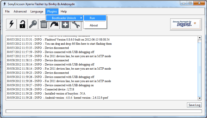

Ist der Menüpunkt (siehe Screenshot) die Lösung meines Problems?
:drool:

Die Fastboot-Treiber sollten sich auch ohne angeschlossenes Xperia S installieren lassen, mit der Datei aus dem Flashtool.
Ich hatte auch das Phenomen, das ich die Volume Taste dauerhaft gedrückt halten musste, damit mein Xperia im Fastboot Modus bleibt, sobald ich los lies, sprang es aus diesem Modus wieder raus.
Ja ICS ist das aktuelleste Update.
Zu deinem Edit2, es kann sein, das der Unlockbefehl bereits per Menupunkt vom Flashtool ausgeführt wird, allerdings sollte dann hier auch eine Abfrage des Unlock-Key's von Sony erscheinen.
Ja, die Anfrage seitens Sony ist gerade erschienen. Wenn ich das alles mache und mir den Code zuschicken lasse, 'unlocked' das Flashtool dann meinen Bootloader?
Das kann gut möglich sein, das es per Menupunkt funktioniert.
In der Anleitung zu "ICS + Root" werden Befehle per Hand in die Eingabeaufforderung eingegeben, es ist möglich diese Befehle im Menu vom Flashtool hinzuzufügen und per Click auszuführen.
Allerdings kann ich dir nicht sagen, ob diese Funktion schon von jemanden erfolgreich getestet wurde, das müsstest du unter eigenem Risiko heraus finden.
Auf der sicheren Seite bist du natürlich mit der manuellen Variante über die Eingabeaufforderung.
