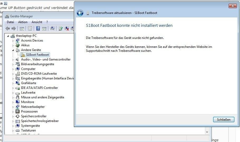

Hallo ich war arbeiten und deswegen konnte ich nicht früher mich melden.Du schreibst das ich den anschaltbutton volume up drücke.Meinst du vieleicht nur den Volumen UP drücke?Weil so wie du mir schreibst geht es nicht.Es wibriert ein mal kurz und nach 4sek.noch mal 3 mal.Und das geht immer so weiter.Aber so oder so geht es nicht.Ich mache es so manuel aber er nimmt nicht die treiber an.So ein mist:o:o:oDanke

Hallo ich habe das problem das bei meinem geräte manager kein andere geräte gefunden werden oder nicht angezeigt wird
Schurikq schrieb:
Stecks Handy an sobald das blaue licht leuchtet ist für ein paar Sekunden in dein Geräte manager das Handy zu sehen dann ganz schnell auf Treiber aktualisieren & dein ordner mit den Treiber suchen ^^ habe ca 7 anläufe gebraucht aber dann war ich schnell genug
Genau. Schnell sein ist wichtig. Auch nicht dadurch beirren lassen, dass das Gerät nicht als Fastboot-Device im Gerätemanager auftaucht. Einfach Gerät starten, herunterfahren und wieder neu mit Vol-Up starten. Dann geht das blaue Licht auch nicht mehr aus. Es ist im Fastboot-Modus.
Hatte aber auch vorher noch per »gpedit.msc -> Computerkonfiguration -> Administrative Vorlagen -> Einschränkungen der Geräteumleitung -> Umleitung von USB-Geräten verhindern« aktiviert. Weis aber nicht, ob das ausschlaggebend dafür war, dass die Installation angenommen worden ist.
Ich möchte mein Xperia S rooten und ich kann die Fastboot-Treiber, die hier vorne im ersten Post angegeben sind, nicht installieren. Sind das sicher die richtigen Treiber? Die Prozedur ist mir klar, ich schaffe es auch in den 5 Sekunden, in denen das Smartphone blau leuchtet (die LED) im Geräte-Manager nach dem Ordner zu browsen und anzugeben, aber Windows installiert keine Treiber, meldet nur, dass sie nicht installiert werden konnten.
Die als zweite genannte Datei "unlock xperia arc bootloader" hat bei mir auch nicht funktioniert (natürlich auch vorher entpackt)
Ich würde dir raten das Flashtool herunter zu laden und zu installieren, im Programm Ordner ist ein Unterordner Namens "drivers" enthalten, dieser beinhaltet wiederum eine "Flashtool-drivers.exe" Datei. Diese Datei ausführen und den Fastboot Treiber zur Installation auswählen.
