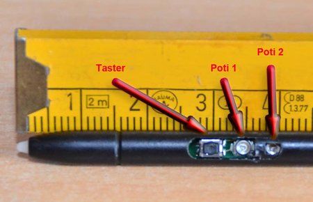

Ich hab heute übrigens rausgefunden, dass der S-Pen DOCH kalibrierbar ist. Man kann die Taste mit einem dünnen Messerchen o.ä. raushebeln und drunter befinden sich tatsächlich 2 winzige Potentiometer. Das rechte davon (wenn die Spitze des Stiftes nach links deutet, unter dem winzigen Kunststoffausschnitt), regelt offenbar die hier so oft bemängelte Empfindlichkeit. Aber bitte jetzt nicht wild dran drehen - jeder muss wissen, was er sich zutrauen kann! Was das andere Poti macht, weiß ich noch nicht.
Hoffentlich die Druckempfindlichkeit. Das würde ich glatt mal testen, die ist bei mir nämlich schlicht gar nicht gegeben. Egal wie wenig ich aufdrücke, der Bleistift malt entweder gar nicht oder gleich richtig dick. Dazwischen gibt es je nach Bildschirmstelle manchmal einen ganz schmalen Druckbereich, wo der Stift in ein oder zwei Stufen dünnere Striche macht, aber so genau kann man diesen Druck gar nicht halten.
Sehr gut PSPilot.
Aber woher weißt Du, dass das rechte Poti die Empfindlichkeit regelt?
Ich habe mal, für alle anderen, die Ihren Stift nicht unbedingt öffnen möchten ein Foto gemacht, siehe hier:
Ich selbst drehe nicht an den Poti's, weil bei meinen beiden Pens alles super geht. Aber wer hier Probleme mit dem Pen hat, kann auf eigene Gefahr mal "forschen".
Das hab ich irgendwo gelesen, in Englisch, könnte XDA gewesen sein. Ich so viel zu den Pen 'gestöbert', ich weiß es leider nicht mehr.

ich habe nun erfolgreich an meinem poti rumgedreht.
bei mir war das erstmal garnicht zu sehen. es lag ein plasteblaettchen darueber. kann einfach ein grat vom spritzguss gewesen sein, allerdings war es nicht unregelmaessig geformt und ich hatte beim entfernen das gefuehl, das es am poti angeklebt war.
nachdem es dann rausgefummelt war (scalpel), war zu erkennen, dass das poti etwa auf "kurz nach 10 uhr" stand. ich habe es zunaechst auf kurz nach 6 gestellt. danach funktionierte der stiff 100%ig schon aus 1cm entfernung.
also zurueck und in die andere richtung. vorgedreht bis auf ca. 1:30 uhr.
nun konnte ich keine funktion mehr erzeugen wenn der stift noch in der luft war. aber ich hatte auch den eindruck, dass er bei manchen leichten wischbewegungen kurz den kontakt verlor. beim striche zeichnen war auch keine wirkliche druckempfindlichkeit mehr vorhanden. der strich setzte schon recht kraeftig ein und die strichstaerke wurde nur noch durch unterschiedliche stiftgeschwindigkeit etwas beeinflusst.
also etwas zurueck gedreht auf 12uhr.
der stift reagiert wieder schon bei sehr leichten beruehrungen des displays und verliert offensichtlich auch nicht mehr den kontakt. dennoch konnte ich nichtmehr das "wiederzurueckziehen" beobachten, dass ich sonst regelmaessig beim scrollen und neu ansetzen hatte. allerdings bleibt die strichstaerke sehr unempfindlich.
fuer mich ist das aber weniger ein problem. den stift nun nervfrei zum tippen, klicken, scrollen, wischen und schreiben nutzen zu koennen, ohne staendige mehrfachausloesungen oder aktivierungen noch in der zubewegung, ist mir das eigentlich wichtige.
FAZIT: des rechte poti schein wirklich die empfindlichkeit des stiftes zu regulieren. IMHO allerdings nicht die empfindlichkeit des digitizer-grids, sondern die ausloese-schwelle der druckempfindlichen spitze.
im uhrzeigersinn wird die schwelle angehoben, der stift somit unempfindlicher.
hab es natuerlich bis jetzt nur kurz testen koennen. hoffe das es sich nicht noch als zufaellige schwankung herausstellt. aber eigentlich bin ich zuversichtlich.
danke nochmal fuer dem hinweis.
