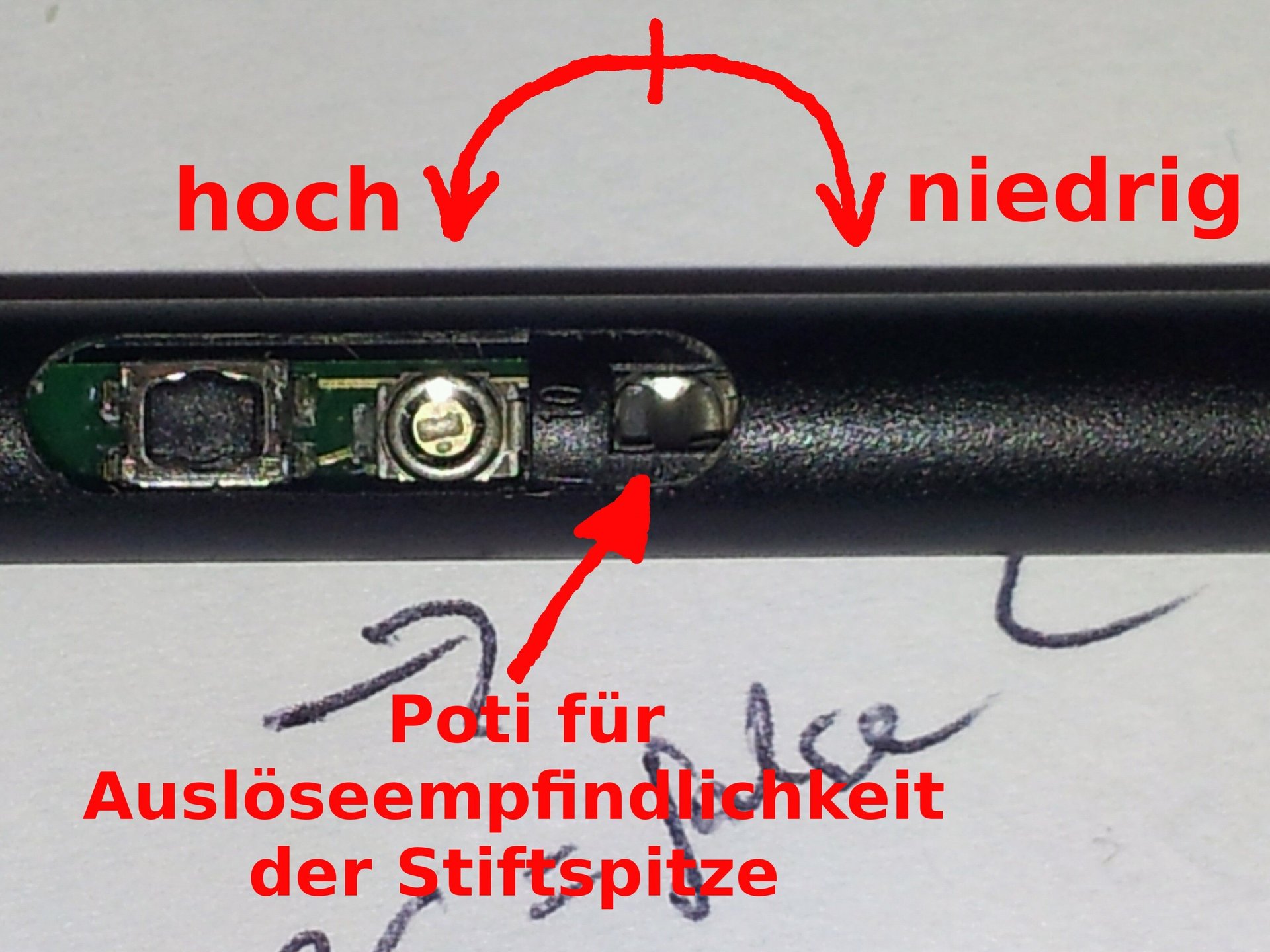

danke für die beschreibung der potis mein stift gleich mal erfolgreich eingestellt ;)

Für mich als "Hardware-Fuzzy" wirds immer mysteriöser :D. Ehrlich, dass in dem Ding 2 solche Winzpotis sind, versteh ich nicht mal im Ansatz. Jeder Entwickler im 1. Semester weiß, dass das hervoragende Fehlerquellen sind, vor allem in solch einem Umfeld. Temperaturunterschiede oder mechanische Belastungen (Runterfallen) können die kleine Dinger gar nicht gut ab. Hinzu kommt der Produktionsaufwand. Im ganzen Note schraubt kein Mensch mehr rum, um irgendwas abzugleichen und für den Stift müsste es gleich 2 Abgleichvorgänge geben? Ich fürchte, das wird nur rudimentär gemacht, deshalb wohl auch die große Bandbreite bei den Usern. Übrigens müssten die nach dem Abgleich auch gesichert werden (mit Lack o.ä.), davon seh ich nichts. Wenn nicht, verstellen die Dinger sich auch durch Vibrationen (im der Autohalterung z.B.). Alles komisch ...
Interessant wäre vor allem auch eine Art Abgleichvorschrift. Wissen die Servicestätten davon? Kann man in eine Samsung-Werkstatt latschen und sagen "gleichen Sie bitte mal meinen S-Pen ab" :D? Hab noch nichts davon gehört.

@all: ich hab endlich den Thread auf XDA gefunden, der bei mir das Ganze ins Rollen brachte. Da hat einer seinen S-Pen zerlegt und mich auf die Idee gebracht, dass man diese Taste einfach raushebeln kann. Der Rest des Zerlegevorgangs ist mir nicht gelungen, da ich das hintere Teil nicht abziehen kann, so wie er das beschreibt. Andere in dem Thread haben aber das gleiche Problem, offenbar gibts unterschiedlich fest montierte oder verklebte Enden. Ich denke auch nicht, dass der S-Pen für Reparaturen vorgesehen ist. Der Abgleich an den Potis vielleicht noch, aber das ganze Ding zur Reparatur zerlegen rentiert sich eher nicht.
ACHTUNG: Falls jemand das im Englischen nicht so genau liest oder versteht: wenn man den Stift ganz zerlegen will, hinten NUR ZIEHEN, NICHT DREHEN! Offenbar ist die Platine mit einer Nase mit dem Plastikteil verbunden, sodass man sie durch Drehen beschädigen würden. So habs ich verstanden. Es reizt zu drehen, weils vermutlich dann leichter abging. Trotzdem, NICHT DREHEN!
Wie gesagt, nur ziehen ging bei mir nicht. Ich hab allerdings auch keine Werkzeuge verwendet, weil mein Stift ja nicht kaputt ist und ich ihn nicht verkratzen oder gar zerdrücken wollte (der zerlegte im XDA Thread war wohl eh hinüber). Insofern hielt sich meine Neugierde in Grenzen :).

Ich welche Richtung muss ich das Poti denn drehen, um die Empfindlichkeit zu reduzieren? Im Uhrzeigersinn oder dagegen?
Ausprobieren?

Wie dem auch sei, ich möchte so vorsichtig wie möglich an die Sache rangehen, und da hilft es, die Drehrichtung von vornherein zu kennen, sonst verstellt man zu weit und muss sich ewig an die richtige Einstellung wieder herantasten. Den Beitrag von KuK hatte ich trotz Lesen der letzten Seiten irgendwie übersehen - danke an KuK dafür und an flatratte fürs Verlinken!

wenn du aber mal ein Foto einstellen könntest was du mit Poti meinst und wo man da drehen muss :-( ??
Mein Stift reagiert schon fast 2 cm vor Displayberührung, das nervt heftig beim Whatsapp schreiben z.b. da er jeden Buchstaben auslösst über den man fährt

Das riecht eher danach, daß die weiße Spitze des Stiftes klemmt, daß sie reingedrückt verharrt und damit dauerhaft auslöst. Erstmal würde ich mich damit beschäftigen und versuchen sie durch Rausziehen wieder gängig zu machen.

so sah das bei meinem stift aus.
