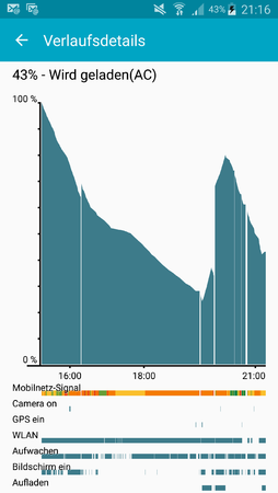

Hallo.. und zwar habe ich das Problem dass mein Akku extrem schnell leer geht.. Bei Benutzung hält er maximal eine stunde.. Den Akku habe ich schon ausgetauscht.. Das gleiche problem..Ich bin echt am verzweifeln weil ich mein Handy nicht 4 mal am Tag aufladen möchte.

@Robin41 Hallo und willkommen auf Android-Hilfe! :)
Darf man fragen um welches Gerät es genau geht?
Reaktionen: DarkAngel, Cloud und Raz3r
das ist sicher extrem übertrieben.
Wo hast du denn den neuen Akku gekauft (Link)
Grundsätzlich gibt es zwei Möglichkeiten:
a) der Akku hat nicht die angegebene/volle Kapazität.
b) Irgendwelche Apps saugen den Akku (zu) schnell leer.
a) kannst Du z.B. mit AccuBattery (pro) testen. Dieses Programm zeigt Dir nach einigen Ladezyklen die geschätzte Kapazität Deines Akkus an. Das ist zwar nicht 100%ig genau, sollte aber ausreichen, um den Akku als Fehlerquelle zu identifizieren oder auszuschließen.
b) Es gibt verschiedene Möglichkeiten den Akkuverbrauch einzelner Apps zu prüfen, wobei ich die Betriebsystem internen Anzeigen für glaubhafter halte. Welches Samsung Handy mit welcher Firmware hast Du denn?
Welches Gerät es ist wäre gut zu wissen aber ich tippe mal auf S5?

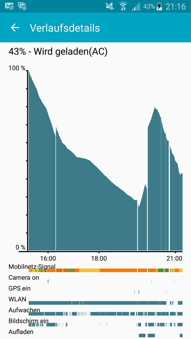

Man sieht dass das Gerät fast ständig "wach" ist... das ist ziemlich sicher eine App schuld....
