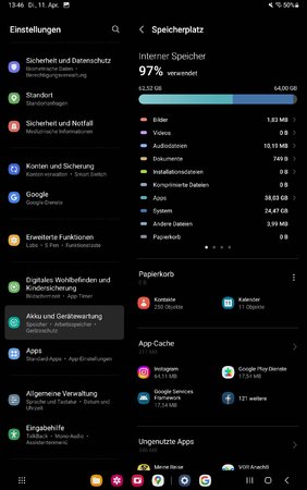

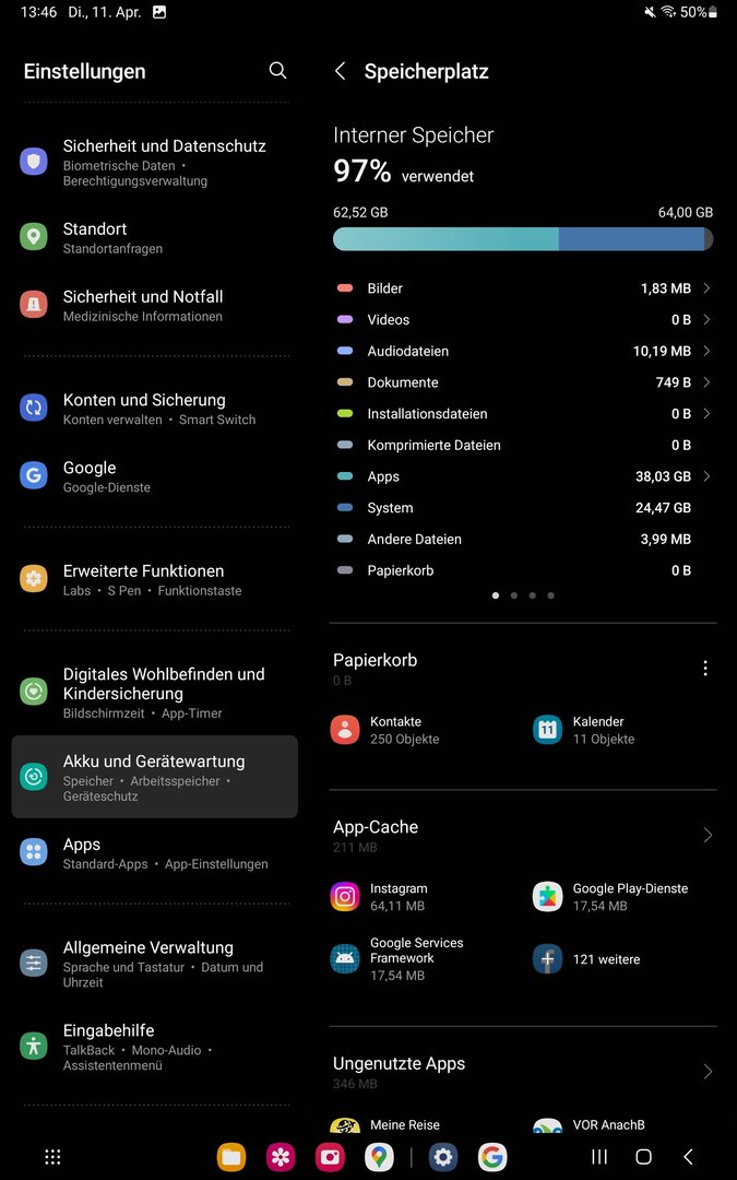

Liegt hier nicht ein Fehler vor, dass der Speicherbedarf der auf die SD Karte ausgelagerten Apps bei der Berechnung des belegten internen Speichers mitgerechnet wird?
Ich habe das auf meine Galaxy TAB S7 FE mit 64 GB internem Speicher und 32 GB SD Karte, Android Version 13 so beobachtet

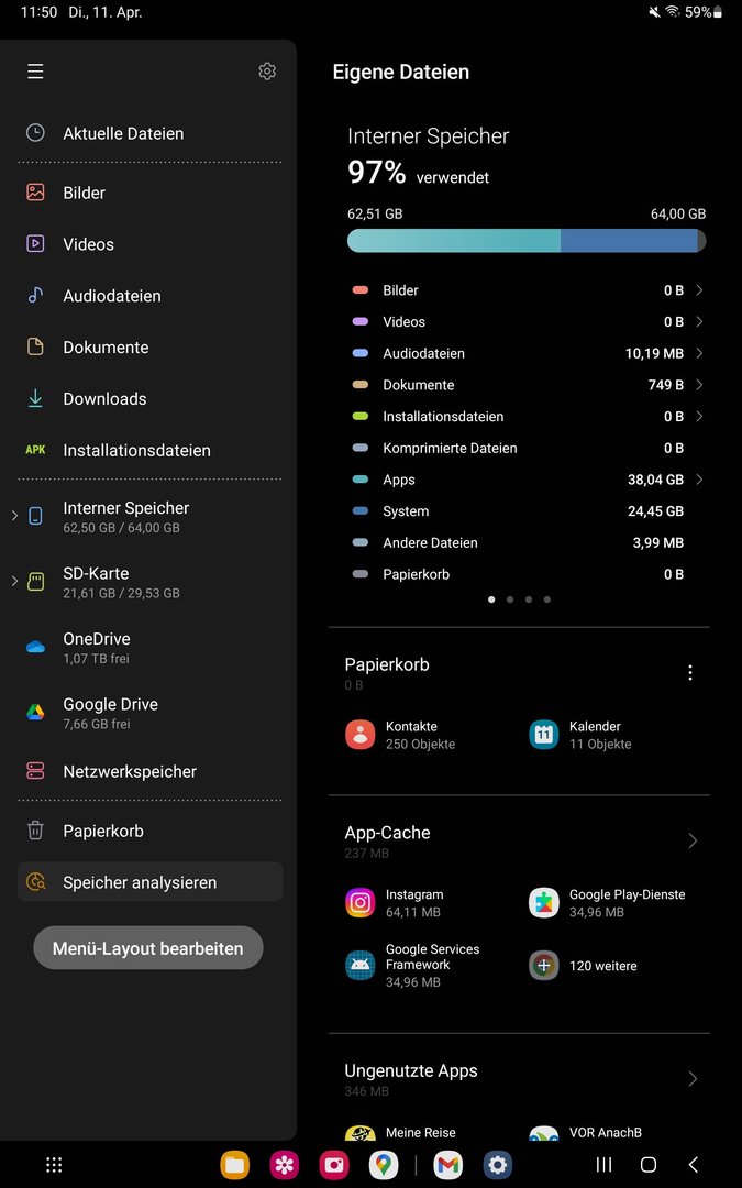

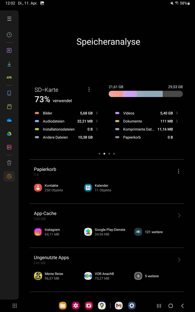

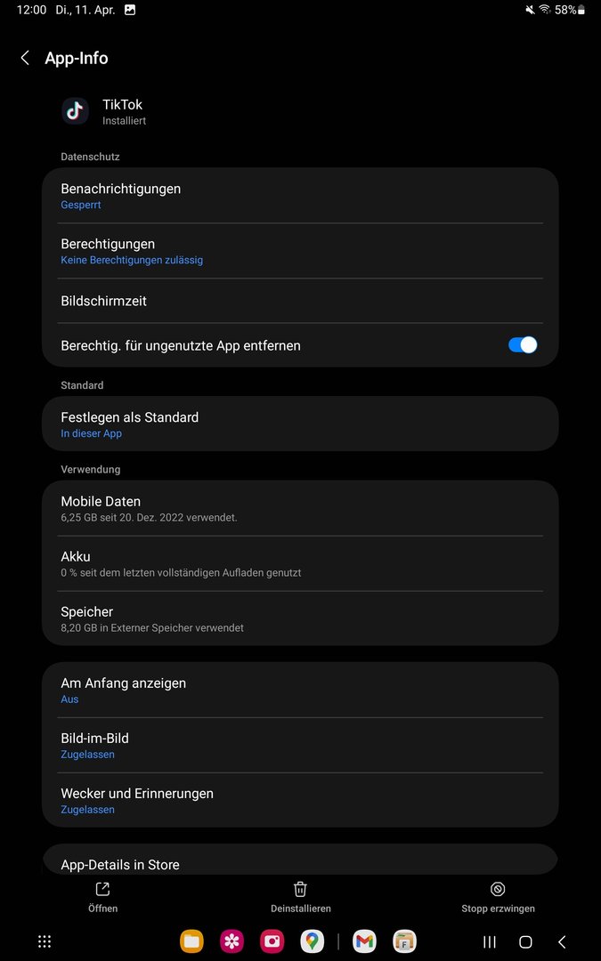

Der 1.Screenshot zeigt, dass bei der Berechnung der Belegung des internen Speichers die Gesamtsumme des Speicherbedarfs aller Apps herangezogen wird unabhängig davon, ob die einzelne App auf die SD Karte ausgelagert ist oder nicht, wie der 2.,und 3. SCREENSHOT zeigen. Der 4. Screenshot zeigt, dass bei Speicheranalyse der SD Karte von dorthin ausgelagerten Apps keine Rede ist. Jedoch gibt die Angabe bei den Anderen Dateien einen Hinweis darauf, dass es dabei offensichtlich 10,38 GB handelt. Daraus ist zu schließen, dass beim ersten Screenshot die Belgung der internen Speichers um 10,38 GB zu hoch ist.

Du hast die Apps für die bzw die Verknüpfung auf SD geschoben.
Einige Apps können ihre Daten auch auf SD legen zb Maps.
Die meisten Apps legen ihre Daten etc aber dennoch intern ab.

Und aus den vorliegenden Informationen kann man nicht erkennen , ob die App A, die auf der SD ist , dem internen Speicher zugordnet werden .
Der verwendete Datenspeicher der Apps , kann bei vielen Apps NICHT auf der SD angelegt werden , sondern erfordern immer noch den internen Speicher .
Kleine Anmerkung : Der Speicher ist definitv zu voll, damit das System noch ordentlich arbeiten kann

Bzgl. rene3006: Nein @WolfgangSchulner Gemeint war, dass Apps ihre Daten gerne, obwohl du ihre Verknüpfung per „App auf die SD-Karte übertragen“ auf die SD-Karte geschoben hast, im internen Speicher speichern. Hingegen kann man in Google Maps einstellen, dass die Karten (was ein Hauptteil der App-Daten von Google Maps bildet) auf die SD-Karte verschoben werden.

Das ist kein Fehler, das ist die Eigenschaft von Android - ein mobiles System.
Solch ein System kann nicht mit einem Laufwerk wie unter WIndows verglichen werden.
Obwohl meist auch da schon ein Programm auf einem anderen Laufwerk die Daten/Einstellungen dennoch auf der Systemplatte sichert.
... und da sind die 64GB eben sehr sehr knapp bei vielen Apps. Da hier auch noch das System und die Apps ihre Daten ablegen.

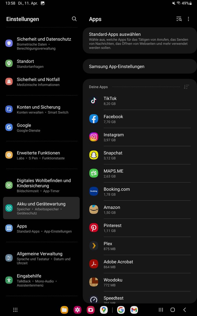

8 GB TikTok
7.7 GB Facebook
Das ist Wahnsinn und ein riesen Haufen Datenmüll auf dem Gerät.

Einstellungen - Akku und Gerätewartung - Speicherplatz.
Wird es dort anders angezeigt?
Zeigt dasselbe wie die App "Eigene Dateien" in dieser Hinsicht.

Der Fehler liegt darin, dass Apps auf die Speicherkarte verschoben werden können.
Das müsste endlich aufhören.
In Apps App Daten wie z.b. Karten auf die Speicherkarte verschieben sollte weiter möglich sein.

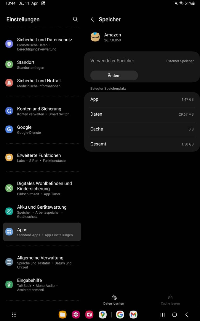

Ich präzisieren :
Entweder ist die Angabe "Externer Speicher" im 1. SCREENSHOT ist falsch
Oder die Angabe 38,03 GB in der Zeile Apps im 2. SCREENSHOT ist falsch,

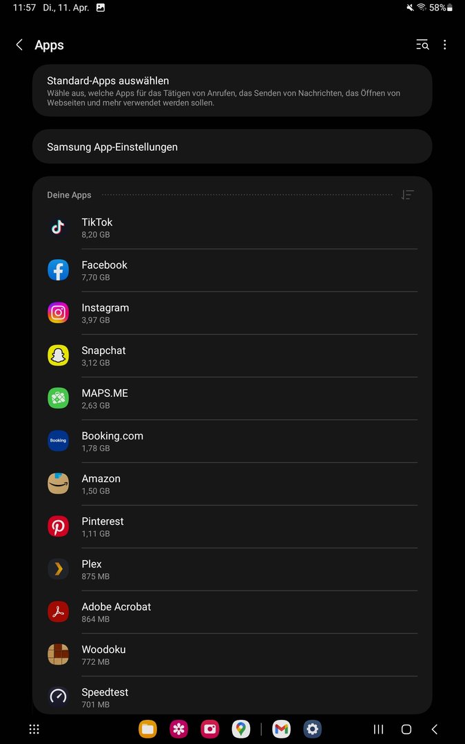

weil beim Antippen von Apps im Folgebild
die App Amazon mit genau den 1,50 GB angefürt wird, von denen im 1.Screenshot behauptet wird, daß dafür der externe Speicher verwendet wird.

Das Problem fängt doch schon dabei an, dass deine Amazon App ohne Daten und Cache schon 1.5 GB groß sein soll.
Das kann niemals sein.

Ich sage ja, dass es bei der Berechnung des freien internen Speichers im Argen liegt. Schade nur, dass man dadurch erheblich Probleme beim der Aktualisierung von Apps und Systemsoftware und bei der Synchronisation der EMails bekommt.
Dann mache es so, wie es richtig und sinnvoll ist.
In dem du solche Apps eben nicht auf die Speicherkarte verschiebst.
Schiebe mal die Amazon App zurück, dann wird dir bei Cache/Daten eine große Datenmenge angezeigt bzw. die App ist nur noch ca. <200 MB groß?
