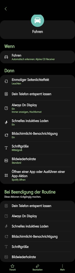

Mir ist aufgefallen dass in den Eigenschaften des gekoppelten Bluetoothgerätes die Option "Audio" immer wieder mal von allein abgewählt wird.
In diesem Fall verbindet sich das Handy auch und die Routine wird gestartet. Aber natürlich ohne Audio. Aktiviere ich dann Audio wieder manuell, dann geht's.
Kann es sein dass die Routine diesen Fehler auslöst?
Ich würde ausschließen, dass es daran liegt.

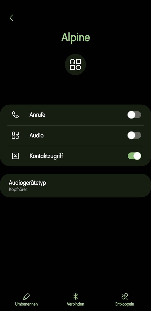

So, kleiner Nachtrag.
Standardmäßig war das Radio als Gerätetyp "sonstiges" eingetragen in den bt Einstellungen.
Ich hab es jetzt auf "kopfhörer" gestellt und 4x hintereinander ausprobiert. Ohne Probleme. Dann nochmal nach Neustart des Handys. Auch keine Probleme.
Drückt die Daumen dass es jetzt so bleibt.
Audio und Anrufe sind im Screenshot nur abgewählt, da das Radio nicht verbunden ist.
Screenshot_20230225_193312_Settings.jpg)
