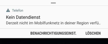

So, bei mir auch (S7 edge, Oreo) beim friedlich auf dem Sofa sitzen, Handys auf dem Tisch liegend.
Meldung von der Telefon-App: Kein Datendienst Derzeit nicht im Mobilfunknetz in deiner Region verfügbar. Die Meldung kommt im Minuten-Abstand! :cursing:
Ich hab D2 (1&1) und es funktioniert alles.
Wir haben ein zweites S7 edge in der Familie, auch mit Oreo, allerdings D1. Da kam keine Meldung.
Wenn ich jetzt wüsste, wich ich wenigstens die Benachrichtigung abschalten könnte...

Huhu @ all.
Bei mir hatte sich die Meldung gestern Abend auch breit gemacht.
S9, Oreo.
In den Benachrichtigungseinstellungen (Am einfachsten zu erreichen wenn man in der Meldung unten links auf Benachrichtigung klickt) bitte oben rechts auf "Erweitert" klicken.
In den "Erweiterten Benachrichtigungseinstellungen" oben rechts auf die drei Punkte und "Systemanwendungen anzeigen" wählen.
Dann nach unten zu "Telefon" scrollen.
Davon hatte es bei mir insgesamt drei.
In einem steckt die Option "Warnmeldung für mobile Daten" und "Warnmeldungen".
Zuerst hatte ich nur die mobile auf niedrig gesetzt. Brachte aber keine 100% Ruhe vor der Terrormeldung.
Seitdem hab ich auch die allgemeine auf niedrig und es herrscht seitdem das Schweigen im Walde...
Ich hoffe es bleibt so...
Und hoffe euch hilft es auch.
