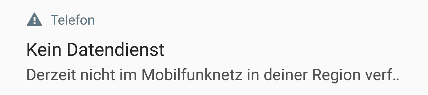

Ich habe das Problem auf dem A3 2017 (Oreo) mit LIDL-Connect (Vodafone).
Ein paar Wochen war jetzt Ruhe, seit gestern aber kommt die Meldung ca. alle zwei Minuten, was mich wahnsinnig und das Handy praktisch unbenutzbar macht.
Tja, was sagt man dazu? Nachdem ich im Sommer einige Wochen Ruhe hatte, kommt das Problem nun wieder. Immer wieder in der Tiefebene im Hbf in FFM. Dort dann allerdings völlig unregelmäßig. Mal kommt's mal kommt es nicht. Mal nur am einen Ende, mal am anderen. Mal alle 10 Sekunden Gebimmel, mal nur einmal und dann ist gut. Was sich gegenüber damals geändert hat ist, dass in der Benachrichtigungsanzeige auf dem Lock-Screen kein Link mehr befindet, um in die Benachrichtigungseinstellungen zu kommen.

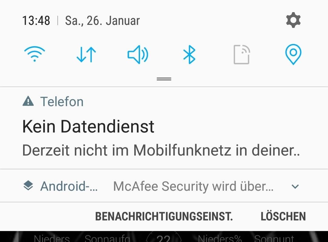

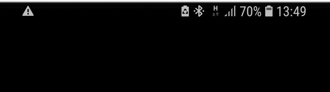

Hallo Community,
Ich antworte jetzt mal auch auf dieses Thema.
Ich habe genau das gleiche Problem. Ich bekomme auch ständig immer die selbe Fehlermeldung auf meinem neuen S9+ wenn ich bei uns in der Stadt unterwegs bin und ich kann diese Meldung nicht deaktivieren geschweige denn öffnen.
Ich habe aber Empfang über die mobilen Daten und auch schon mit 1&1 telefoniert die mir bestätigt haben dass es keine Probleme an meinem Standort mit den mobilen Daten gibt.
Kann mir jemand weiterhelfen?
Vielen Dank
