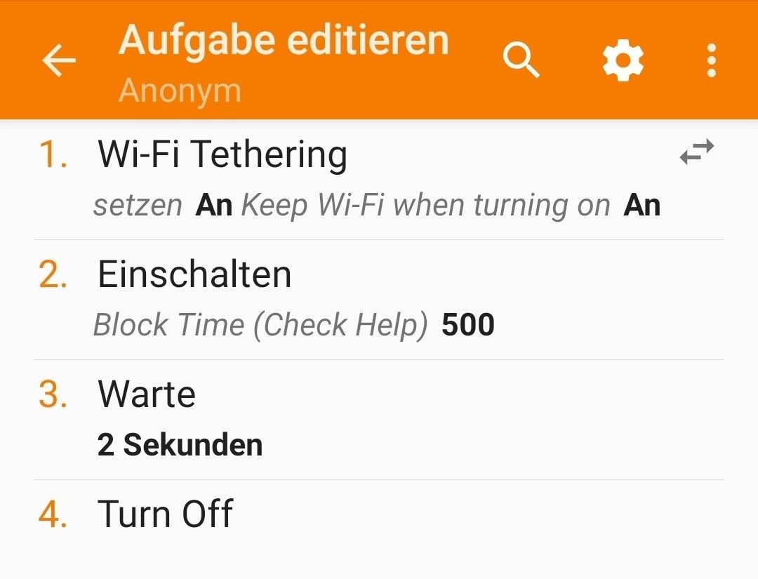

DanielR83 schrieb:
Um das ganze nochmal vorzuholen, ich habe folgende Lösung verwendet:
1. Diese App installieren: Nougat+ Tasker Tethering Control - Android Apps on Google Play
2. Neuer Task -> Plugin -> Toggle Tethering
3. Konfiguration bearbeiten (der Stift) -> Enable Thetering und der App die Rechte geben.
Funktioniert so bei mir problemlos mit Android 8.0 (und ohne root)
*edit*
Tasker als App habe ich da jetzt mal vorausgesetzt ;)
Sieht im Tasker bei mir so aus:
Leider schaut es bei mir nicht ganz so professionell aus, bekomme nicht grün und rot in einem Profil.
Würdest mir da bitte helfen?
Habe eben den Share Button entdeckt, würdest deine Settings mit mir teilen? Kann diese bestimmt bearbeiten ;-)

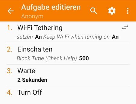

Hat schon jemand eineeine Lösung gefunden? Habe genau das selbe Problem, galaxy s8
Hab die Lösung. Display einfach kurz anschalten.. Funktioniert einwandfrei
