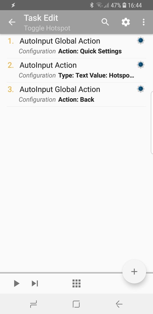

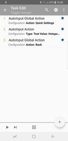

Bei mir funktioniert seit dem Update auf Oreo ebenfalls nicht mehr das automatische Ein- und Ausschalten des Hotspots. Google hat die api auf eine system-api umgestellt und daher funktionieren die Apps nicht mehr. Für mich war das sehr ärgerlich, da ich diese Funktion täglich gebraucht habe.
Folgender Workaround hat bei meinem S8 mit Tasker und dem Tasker-Plugin Autoinput wieder zu einem funktionierenden Automatismus geführt.
1. Neue Task in Tasker anlegen
2. Neue Action anlegen -> Plugin -> Autoinput -> Global Action
2a. Configuration editieren -> Action -> Quick Settings
3. Neue Action anlegen -> Plugin -> Autoinput -> Action
3a. Configuration editieren anklicken
3b. Action -> Click
3c. Field Type -> Text
3d. Field Text -> Hotspot
4. Neue Action anlegen -> Plugin -> Autoinput -> Global Action
4a. Configuration editieren -> Action -> Back
Ich hoffe, ich kann euch damit weiterhelfen.

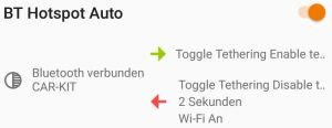

Um das ganze nochmal vorzuholen, ich habe folgende Lösung verwendet:
1. Diese App installieren: Nougat+ Tasker Tethering Control - Android Apps on Google Play
2. Neuer Task -> Plugin -> Toggle Tethering
3. Konfiguration bearbeiten (der Stift) -> Enable Thetering und der App die Rechte geben.
Funktioniert so bei mir problemlos mit Android 8.0 (und ohne root)
*edit*
Tasker als App habe ich da jetzt mal vorausgesetzt ;)
Sieht im Tasker bei mir so aus:
