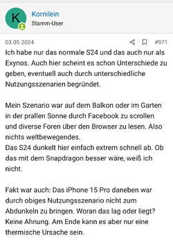

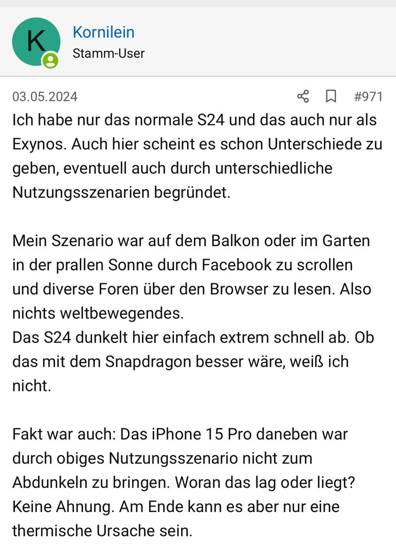

Kann ich so unterschreiben. Ich hatte das S25 im letzten Sommer eine zeitlang hier, welches in der Sonne zunächst richtig schön hell wurde, nur um dann nach relativ kurzer Zeit wieder abzudunkeln. Da nutzt dann die gute Maximalhelligkeit wenig.
Im Vergleich mit dem iPhone 15 Pro taten sich hier Welten auf…
Komisch, die Abdunkelung war ein Grund, mich vom Iphone zu trennen.
@Regentanz
Wirklich sehr komisch. Ich hatte den direkten Vergleich über Wochen. Wie gesagt, da lagen Welten dazwischen.
Aber vll. gibt’s ja da auch wieder Serienstreuungen oder was auch immer.
Das S25 war im Peak besser, konnte diese Helligkeit aber nur sehr kurz halten. Das iPhone läuft einfach durch.
PARDON: Ich rede vom S24, nicht 25.
Vielleicht ist beim 25er als besser als beim 24er.
