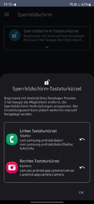

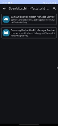

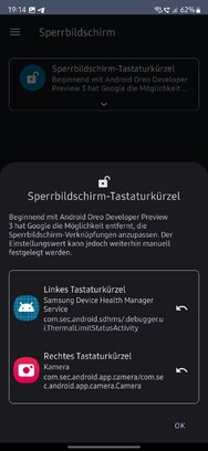

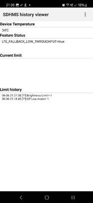

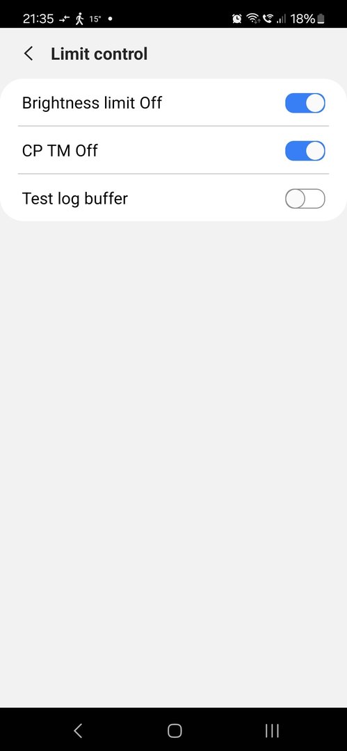

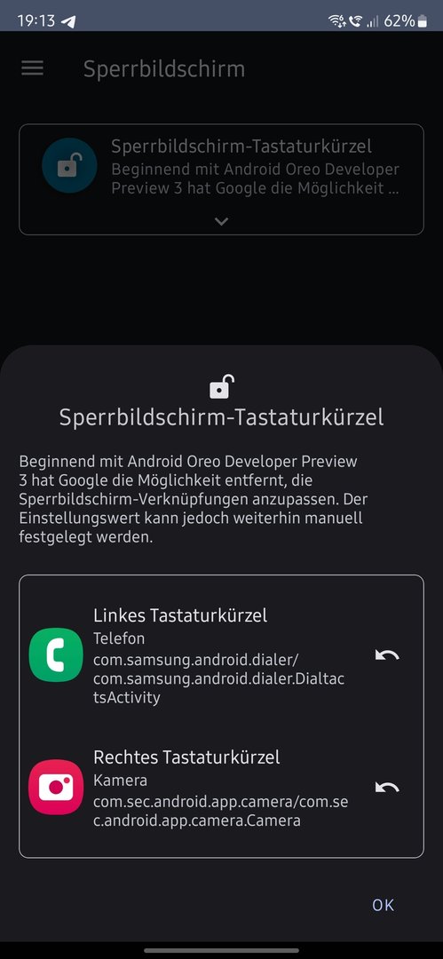

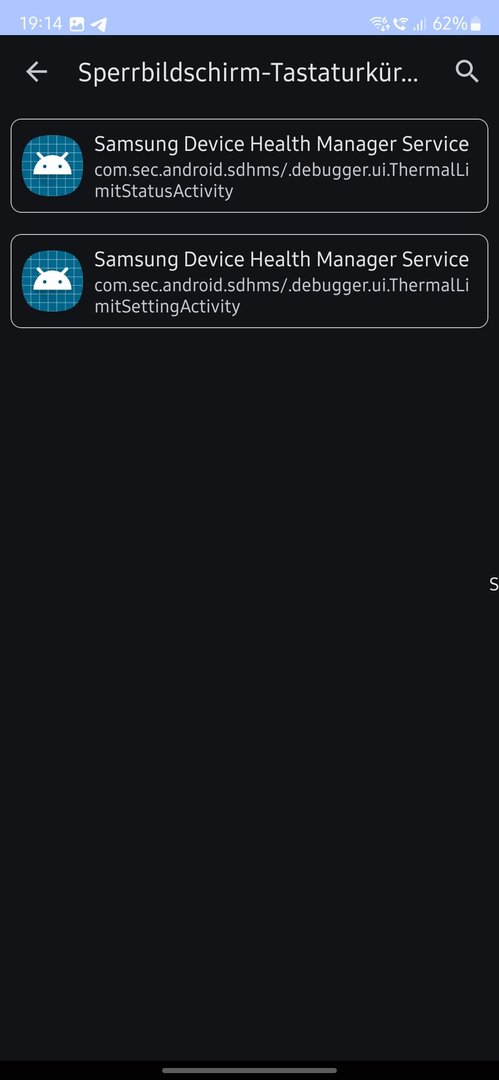

So - es gibt eine viel einfachere Möglichkeit . Dazu muss man private Aktivitäten einfach nur per Lockscreen starten.
Dazu tauscht man in System UI Tuner (SystemUI Tuner – Apps bei Google Play welches mit Shizuku Shizuku - Apps on Google Play Rechten laufen muss) - unter System --> Lockscreen --> Lock Screen Shortcuts - einfach die Shortcuts aus - und kann dann vom Lockscreen weg einfach alle privaten Aktivitäten starten.
Zum finden der richtigen Aktivität - einfach beim auswählen des Lock screen Shortcuts nach SDHMS suchen, dann die Aktivität auswählen. Dann öffnet man vom Lockscreen die Status Aktivität und dort oben rechts via den 3 Settings Punkten die Limit Controll - und ändert es indem man den Punkt brightness limits off einschaltet.
ACHTUNG - dazu muss man sdhms erstmal wieder aktivieren wenn man es entfernt hat.
Die zweite Möglichkeit dem System einfach die Sensoren wegzunehmen geht auch - hat aber viel zu viele Probleme und daher bitte nicht mit App OPS die Sensoren entfernen - auch wenn es funktioniert.
Mein Dank geht an den Post hier: Launch/shortcut private activities (non-root)
(hat halt einiges an Suchen erfordert - denn es war hier niemandem klar das es nicht um root/know/device owner/device admin Rechte geht - sondern Alliance Shield X hier einfach einen Bug von Samsung ausnutzt um Private Activities zu launchen.)
Ich habe noch Screenshots vom Status Display und systemui Tuner angehängt . Vom Limit Screen lässt mich Samsung keine Screenshots machen. Ist aber weiter vorne in dem Thema irgendwo schon verlinkt.
Danach ändert man die Aktiväten am Lockscreen wieder zurück zu Kamera/Phone (bzw was man haben möchte)
@jacky911 - wäre cool wenn du den Post hier im Startpost verlinkst.

@Extremcarver: Kannst Du das nicht mal als Step by Step Anleitung machen?
Wireless Debugging ist bei mir aktiv (nutz ich auch für ADB App Control) und mit Shizuku verbunden.
@trailrider
Ich hab noch den Link zu Shizuku und System UI Tuner aus dem Playstore hinzugefügt. Schau einfach genau auf die Screenshots - dort stehen eh die Namen der Aktivitäten.
Reaktionen: jupiter1960 und trailrider
Ahhh es hat geklappt - was für ne schwere Geburt, er hat das Shizuku erst nach Neustart erkannt und verbunden :1f602:

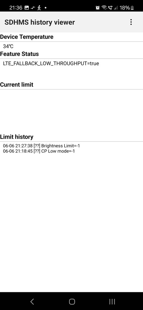

Screenshot_20240606_213553_Samsung_Device_Health_Manager_Service[1].jpgScreenshot_20240606_213601_Samsung_Device_Health_Manager_Service[1].jpg
Das ist ne deutlich bessere Lösung als dieses Shield X, bin Morgen mal gespannt wie es sich Draußen verhält ...

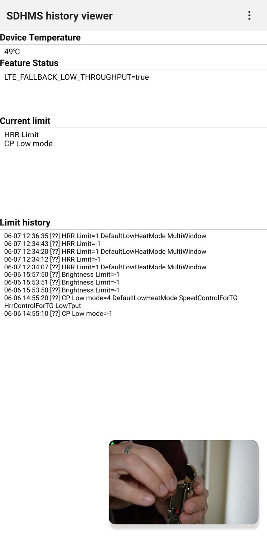

Es reicht brightness limits off einzuschalten, das andere Limit ist CPU Leistung bezogen.
Ich nehme an CP= Compute irgendwas TM = temperature monitoring

Brightness Off ist der einzige switch den man braucht als nicht Gamer. 50° und noch immer volle boost Helligkeit!
Ab 55° wird man es eh nicht mehr komfortabel anfassen können also sehe ich keine Gefahr außer man montiert es halt fix in die Sonne um Video zu schauen oder ähnliches. In der Hand keine Probleme.Screenshot_20240607_123640_Samsung Device Health Manager Service.jpg

Also ich habe jetzt auch mal versucht SystemUI Tuner zu installieren und habe die Berechtigung per ADB erteilt.
Was ich aber nicht verstanden habe, ist der Rest.
Ehrlich, ich fand meine Lösung wesentlich einfacher.
Vllt. kann jemand nochmal es etwas erklären, etwas genauer......nicht böse sein, es scheint ja zu laufen.
Grüße
Es ändert sich ja nur das Symbol.....ich versteh es nicht....
Ist es im Endeffekt egal, welches Symbol ich anpassen oder beide?
Nach dem Entsperren, kann ich dann auch Brightnesslimit Off einschalten.
War bei mir aber schon gesetzt, da ich ja die andere Variante genutzt habe.
Trotzdem Danke
