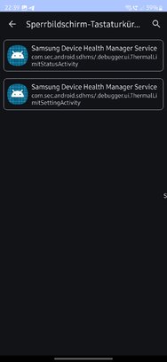

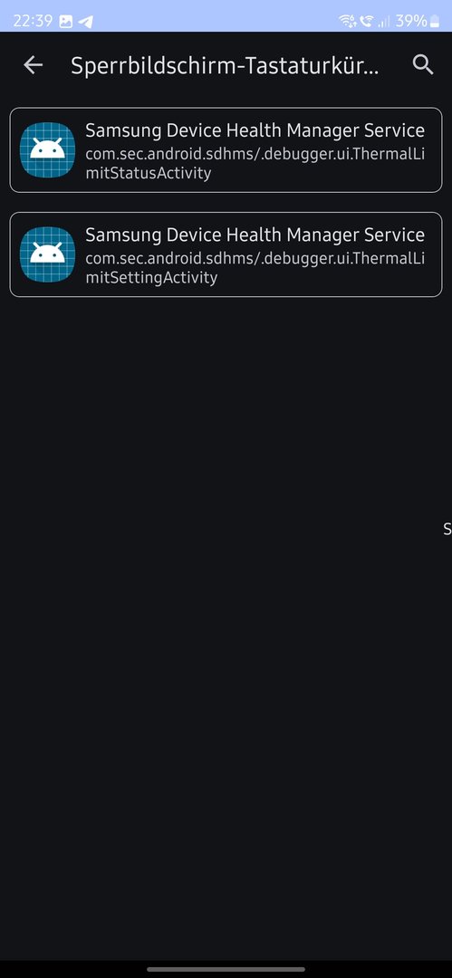

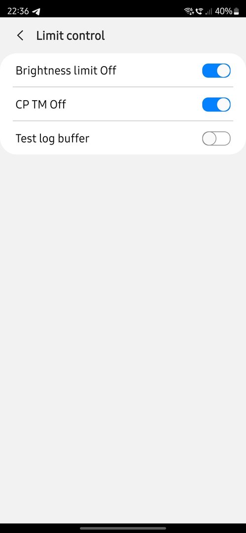

Bei mir ist aber noch CP TM Off der Haken gesetzt!, kann man das also so lassen oder was bewirkt dieser Part?
Im Endeffekt ist es doch egal, ob ich das Linke Tastenkürzel oder das rechte Tastenkürzel nutze, Hauptsache ich komme in das Menü! Ist das so richtig?
Auf dem zweiten Screenshot sieht man doch einmal Status Activity und Settings Activity.
Welches nutzt man dann? Das erste oder zweite?

Ich würde den Haken wegnehmen. Den kannst du als Gamer setzen aber wenn das Phone sehr heiß wird macht Drosseln der CPU und GPU Sinn. Bei 50 Grad war es auch ohne den Haken noch normal schnell beim Surfen usw. Der ist aber Sicherheit wenn eine App crasht. Mit dem Display hat der nichts zu tun. Ich glaube runterfahren wegen Überhitzung würde noch immer passieren, das kann man mit dem Haken drüber dann auch ausschalten wenn man via Android health einsteigt. Daher werde ich es auch nicht verlinken weil TPM ganz zu entfernen wäre ein Weg um das Phone mit viel Pech zum brick zu toasten.
Wir gesagt, die Haupt Gefahr beim brightness Haken ist das du das Phone in der Sonne für Video oder etwa in zu heißem Auto mit Sonne knallt aufs Phone nutzt und es dann brutal heiß wird.
Mein p30pro hat beim Gleitschirmfliegen bei mir Verwendung mit Display immer an und hat da schon 65° erreicht als ich an heißem Tag in Taiwan geflogen bin (hatte sicher 35° und Sonne knallte voll drauf). Kein schaden, auch kein einbrennen am OLED, aber ist nur mein zweithandy gewesen. Allzu oft ist es sicher nicht gut..bei allem bis 55° braucht man keine Angst haben wenn das nicht Dauerzustand ist täglich.
Dadurch dass TPM insgesamt noch an ist wird es eh runterfahren. Und ob das Display an oder aus ist macht bei 55° keinen relevanten Unterschied mehr. Bei 60 oder 65 will ich aber sicher sein dass es runterfahrt und komplett ausschaltet .

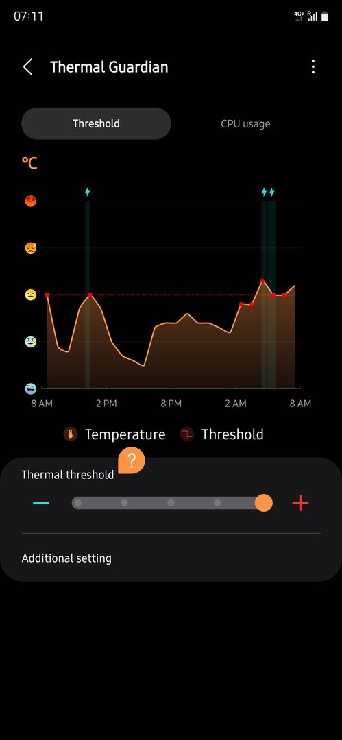

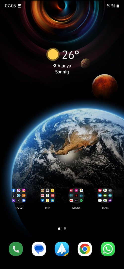

Fette Heiß 🔥, Display bleibt hell
