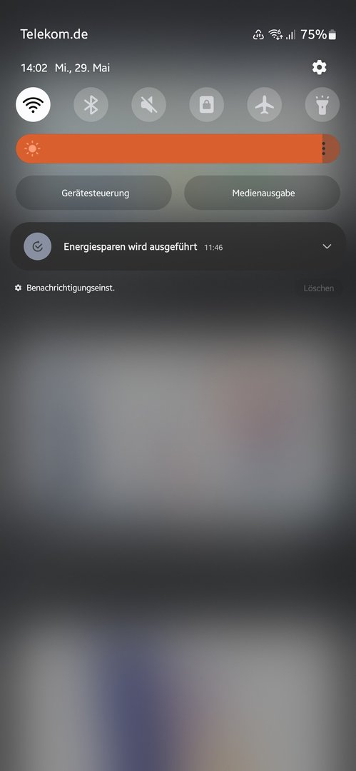

Das Orange bedeutet??? Über die normale Helligkeit??

Das Orange des Balken ist meiner Meinung nach das Boosten der Helligkeit.

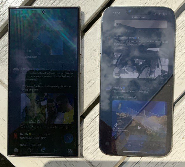

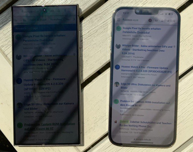

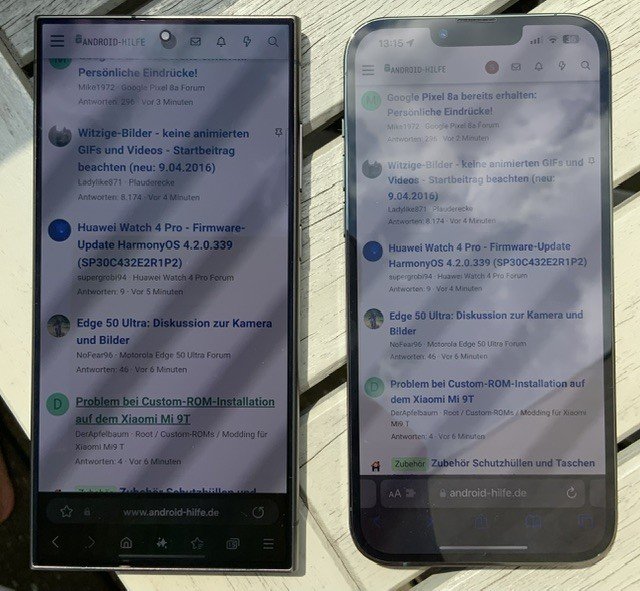

Um mal hier belege zur helligkeit zu bringen: hier sind gerade 23 grad und sonne pur. Sitze mit iphone und s24 auf dem balkon. Nach 3 minuten passiert das:
sogar mein ipad welches glaube 600 nits schafft ist heller. Ausserdem wird der Rahmen vom s24 mega warm, der stahlramen vom iphone bleibt relativ kühl. Als Akkutemp. Zeigt mir device info 43 grad.

Da sieht man dass das Iphone auch abdunkelt, aber deutlich weniger. Droidhelper kann schon recht haben aber halt nur wenn die Sonne evtl ausreicht dass das Iphone leicht abdunkelt während das S24U noch hell ist. Evtl dimmt das Iphone graduell und beginnt halt schon früher. So wie beim 15 Pro ist ja akzeptabel, so wie beim S24U nicht.
