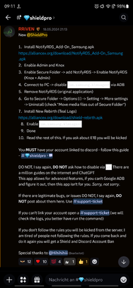

Die Helligkeit vom Display wird heruntergeregelt, wenn das Gerät relativ warm wird, was in der Sonne natürlich schneller, als im Schatten passiert. Außerdem spielen da noch die Umgebungstemperatur, die Bewökung und die "Stärke" der Sonne noch mit.
Wann das Display genau gedimmt wird, kann ich nicht sagen, allerdings noch weit vor der Überhitzungswarnung. Man kann das Dimmen aber abschalten, indem man in der "Samsung Device Health Manager"-App das Feature deaktiviert - dafür braucht man allerdings Root oder Knox-Rechte. Das Display bleibt dann bis zum bitteren Ende (Notabschaltung) auf voller Helligkeit.
Beim S22 habe ich mal eine Anleitung dazu geschrieben, die auch noch immer - wenn auch etwas abgeändert - fürs S24U gilt.
Reaktionen: jacky911 und marcodj
Hallo, ich habe wirklich mehrfach versucht mich mit der App zu beschäftigen, habe dies auch getan, aber ich komme zu keinem Ergebnis.
Man braucht Alliance Shield X und NotifyRDS.
Ich hoffe zumindest dass das soweit richtig ist. Dann die ganze Geschichte mit dem sicheren Ordner und Gerät Administrator, aber nach der Installation kann man den Geräte Administrator nicht einschalten.
Der blaue Haken lässt sich nicht setzen unter Einstellungen vom System.
Entweder funktioniert das mit Android 14 nicht mehr oder ja ich weiß es nicht.....
Also keine Ahnung was ich hier verkehrt gemacht habe, vielleicht kann aber jemand seine Erfahrungen mir mitteilen.
Genutzt habe ich die notifyrds Version 3.4.9 und Alliance Shield X aus dem Playstore

@jacky911
Die Installationsweise hat sich für neue User in der Zwischenzeit geändert und man braucht dafür einen Shield-Pro Account für einmalig 2$. Den Discord-Server für Alliance Shield kann ich nur empfehlen - dort sind alle Anleitungen verfügbar. (Einfach in der Shield App auf das Discord-Icon klicken.)
Das wäre die neue Vorgehensweise:Screenshot_20240527_091115_Discord.png
