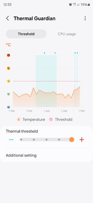

@jacky911 Hab ein Case drum und sogar ein Foto gepostet. Meine Einstellungen in Good Guardians ebenfalls auf dein Kommentar schon beantwortet!
Siehst du, mein Display ist so dunkel, das ich nicht mal das Case sehe.

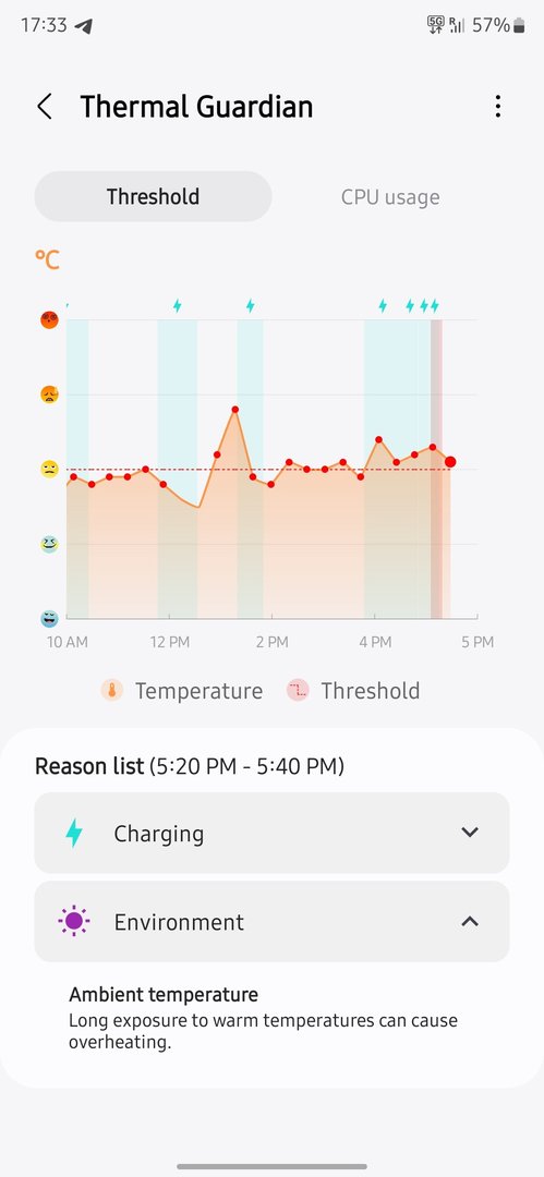

Ist doch aber Temperaturtechnisch noch im Rahmen, trotzdem regelt es runter. Auch bei Darkmode aus.
Aber es steht ja auch da.....overheating ect.

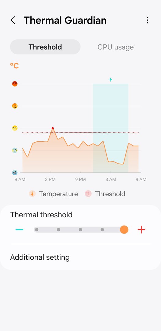

War gestern bei 22 Grad in der Sonne. Display dunkelt trotz den passenden Settings ab. Der Rahmen wurde im oberen Bereich jedoch schon sehr heiß. Temperatur zeigt jedoch nichts auffälliges.

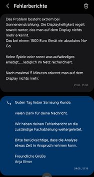

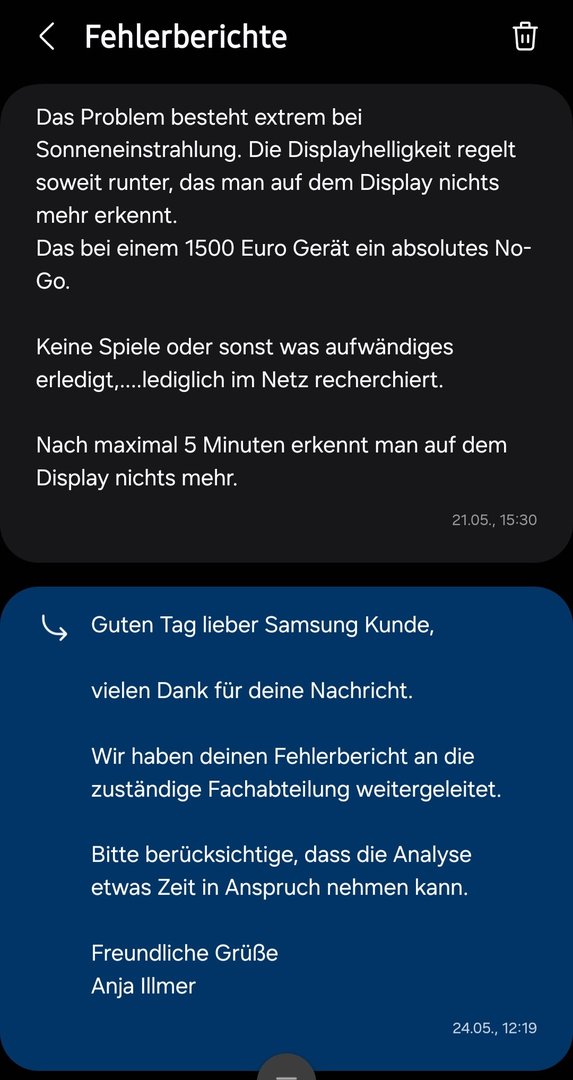

Hier einmal die Antwort von Samsung. Wird weitergeleitet an die Fachabteilung.
Also nichts halbes und nichts ganzes.
Bei mir dunkelt es weiterhin nach max. 5-10 Minuten so ab, das man darauf nichts mehr erkennt.
Reaktionen: minidisc1975
@jacky911 Völlig normale Antwort von einem 1st Level Support.

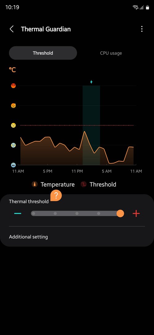

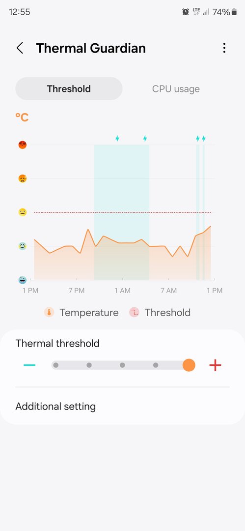

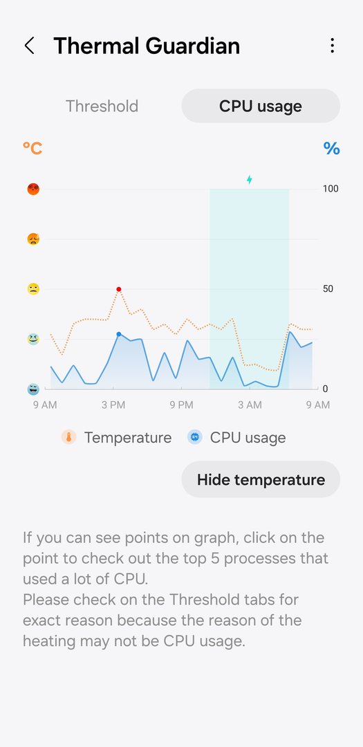

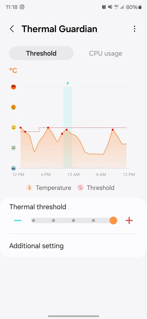

Ja ich habe vorab gepostet, dass es normal sei, wenn das Display abdunkelt. Jedoch finde ich auch, dass schon geringe umgebungstemperaturen ausreichen damit es sich automatisch abdunkelt. Gefühlt hält mein Akku auch kaum noch über den Tag, konnte jedoch keine akkufresser ausmachen. Gestern habe ich nun wirklich kaum anspruchsvolles gemacht als wie im Bild zu sehen eine fast kritische Temperatur erreicht wurde. Irgendwas ist da bei mir im agen. Wir hier in NRW können die letzten Tage nun wirklich nicht von viel sonnenstunden reden. Es kam wirklich nur mal kurz die Sonne raus und binnen weniger Minuten wurde das Gerät ziemlich warm und das Display wurde abgedunkelt.
Ich habe monopoly go gespielt - jedoch verbraucht es nun wirklich kaum akku/Leistung.
Kann es sein, dass durch die Einstellung im thermal guard mit einem threshold von +2 sich die helligkeitsregelung bei Sonneneinstrahlung negativ auswirkt?
Beispiel - CPU taktet länger höher. Wird warm. Display wird ebenfalls warm - durch den hohen bleibenden takt wird alles so warm, dass das Display sich herunter dimmt - trotz Deaktivierung "decrease Maximum brightness when heat".

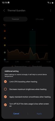

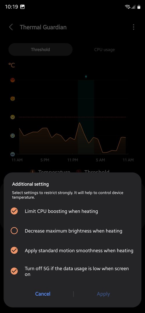

@yannik1108 Diese Einstellungen musst du machen, schon bleibt es immer Hell in der Prallen Sonne 🌞

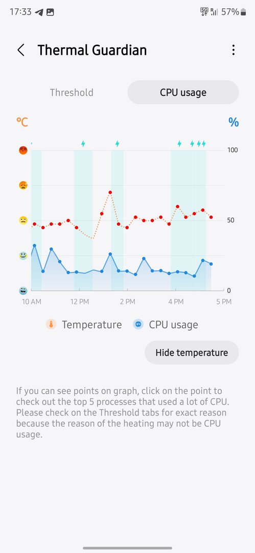

Hallo an alle, leider gehöre ich auch zu denjenigen, bei denen sich das Display nach 2 Minuten einfach herunterregelt.
Ich weiß nicht, aber ich habe das Gefühl, dass es nach dem neuesten Update von Samsung passiert ist.
Weil davor hatte ich dieses Problem nicht.
Habe schon den Wipe Cache ausgeführt.
Die App-Optimierung habe ich auch durchlaufen lassen.
Alles hat keinen Erfolg gebracht.
