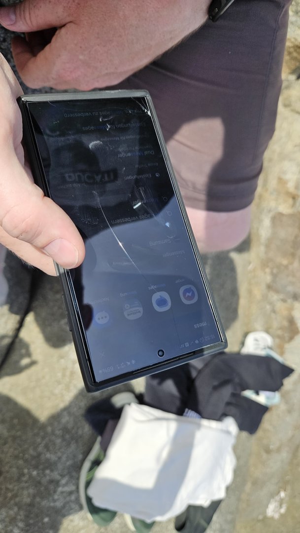

Reaktionen: Jakarinato, Queeky und jacky911

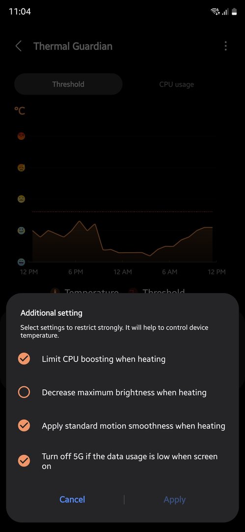

@jacky911 Hast du ne Einstellung dafür, ich will nur den Schwellenwert der Temperatur erhöhen, das wäre dann Thermal threshold, additional settings würde ich bis auf decrease maximum Brightness alle anlassen, oder?
@Droidhelper Wie soll das mit Good Guardians denn gehen?
Nutze es selber auf S24U und Tab S8U, ich kann in Good Guardians Threshold den Wert um 2Grad erhöhen, dann regelt das Handy/Tablett wieder runter als gebe Good Guardians gar nicht.
Kanns du bitte Deine Einstellungen von Good Guardians hier posten?
Nervt mich nähmlich total das ich mein Tab auf der Terrasse nicht richtig nutzen kann.
@MXAndreas Genau so habe ich meine beiden Geräte eingestellt, bewirkt aber in der Sonne kaum was.
Die 2 Grad mehr Toleranz sind 1Min später erreicht und es Regelt runter
@Droidhelper Danke, aber genau so hab ich es auch eingestellt.
Zusätzlich stelle ich noch in Gerätewartung/Akku Energie sparen ein um die Temperatur zu drücken.
