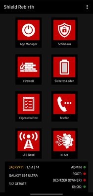

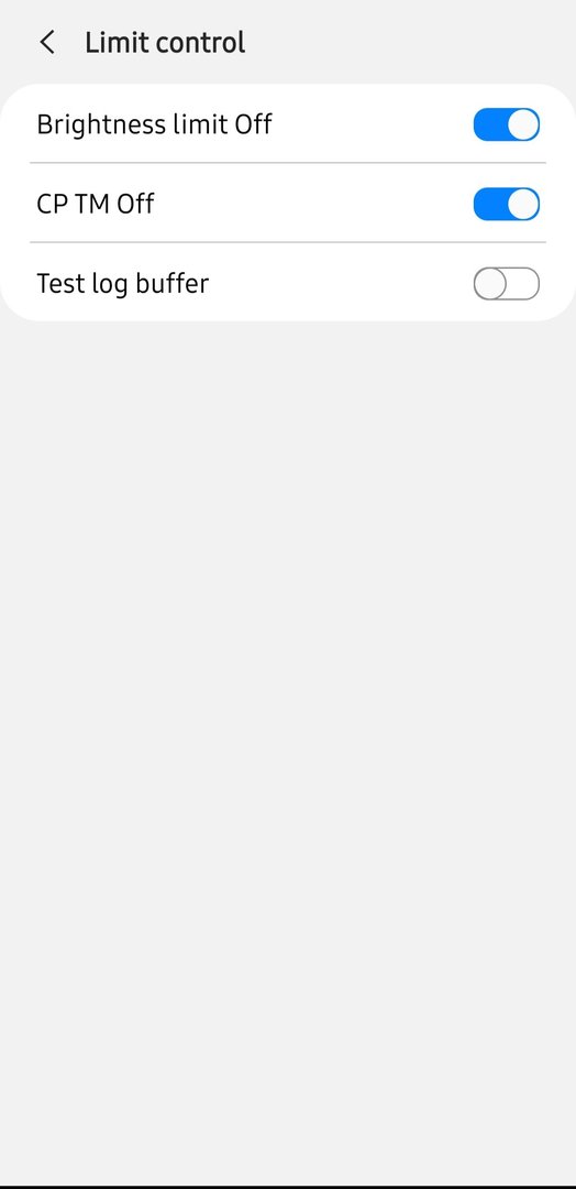

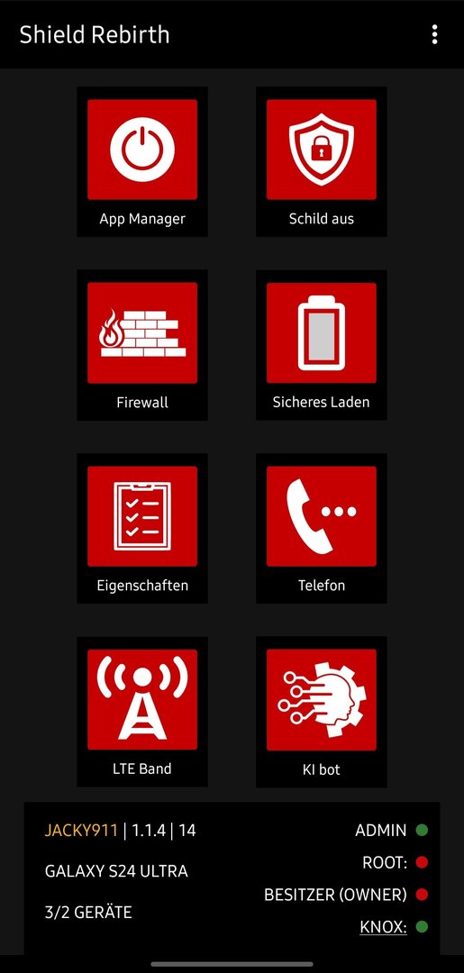

Ich habe mich nun mit der ganzen Sache beschäftigt. Ist etwas komplizierter, aber es hat funktioniert.
Ist aber eher etwas für Fortgeschrittene,....also so grundlegend ohne Vorwissen, sollte man da die Finger von Lassen.
Das ist zumindest meine Ansicht.
Mal sehen, wie sich das Display jetzt verhält, aber ich glaube, es sieht ganz gut aus. Freue mich.
Edit. Bilder
Und für alle, die jetzt gleich loslegen und mir irgendwelche Display schäden vorhersagen,.... Mir geht es im Grundsatz darum, dass man auf dem Display auch nach 5 oder 10 Minuten noch was erkennen muss.
Wenn ich merke, dass es zu heiß wird, dann reicht mein Verstand im Regelfall soweit, dass ich es ausmache oder weglege.
Jetzt noch die Frage an die Profis......wie lange bleibt diese Einstellung vorhanden? Firmware Update unabhänig?
Schönen Abend noch 👋
Bis zu einem Werksreset - bzw. solange die App-Daten vom Device Manager nicht gelöscht werden

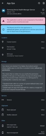

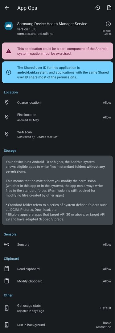

Kann man das Limit nicht direkt via ADB ausschalten bzw evtl mit Shizuku und App ops?
Kann jemand der dies gemacht hat bitte Mal einen Screenshot von App ops und sdhms Posten nach ausschalten des Limits?
Evtl wird da einfach sdhms der Zugang zu Sensoren gesperrt!
Hier Mal die defaults. Ich würde Mal stark davon ausgehen dass man durch sperren des Zugangs zu Sensor Daten dasselbe erreicht. Da die App ja eh nur zwei Aktivitäten hat, passiert durch wegnehmen der rechte nichts anderes als das die nicht mehr laufen wird. Zum Glück sind da ja keine anderen Aktivitäten vorhanden.
Bzw alternativ die ganze App debloaten, wobei ich nicht weiß ob das möglich ist. Einige Samsung Apps lassen sich nicht debloaten.
(Mit App ops aufpassen wenn man keinen offenen bootloader hat, man kann damit theoretisch ein Phone Bricken)
Das Problem beim Entfernen der Sensor rechte könnte aber sein dass die Sensoren wegen der Gruppen Rechte dann in zig system apps nicht mehr zugänglich sind.
Edit: wie befürchtet schaltet man damit den Zugang für Zig system Apps gleichzeitig ab. Also nicht dauerhaft zu empfehlen!
Muss mal schauen ob man die App generell stoppen kann, das wäre weniger gefährlich
