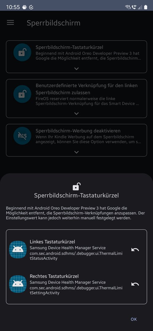

Ich bin einfach zu blöd um das hinzubekommen. Hab die rechte über Shizuku und SystemUI Tuner hergestellt. Dann über SystemUI auf System und Sperrbildschirm diese Optionen reingemacht (siehe Screenshot) und nun komm ich nicht weiter...😵

Jetzt nur noch Display aus und wieder an.
Unten links oder rechts die shortcuts dann halten und in die Mitte ziehen. Dann müsstest du direkt in die app kommen.
Reaktionen: Droidhelper
@xTimbox Hat funktioniert!!! DANKE DIR
