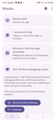

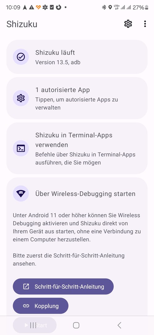

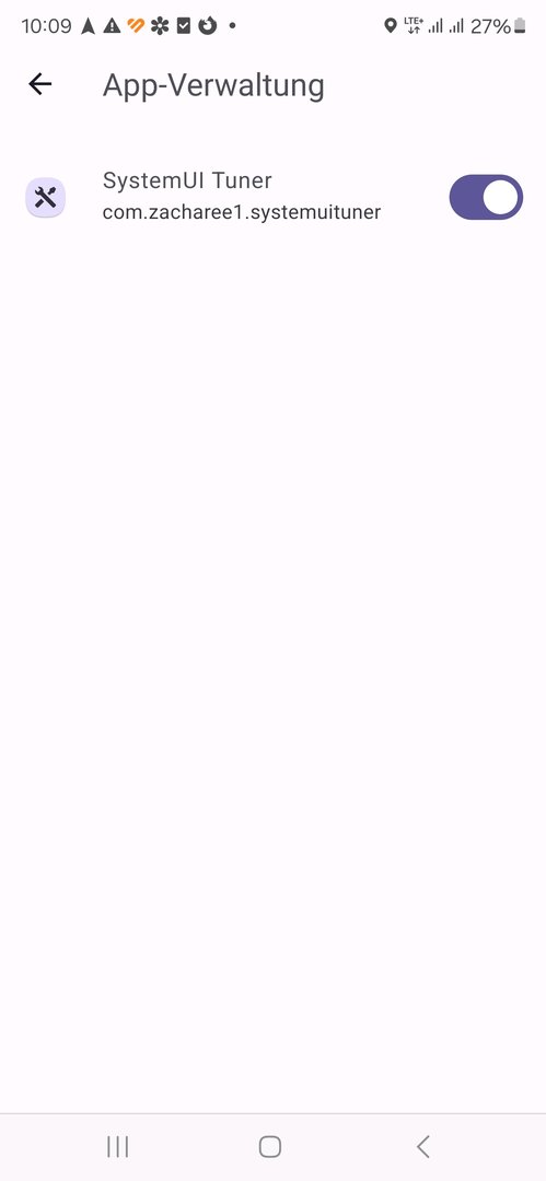

@kai84m das hab ich alles bereits..trotzdem gehts nicht..siehe Screenshots
