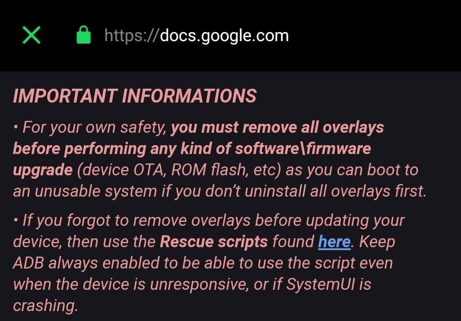

Wenn im swift Installer kein Update angezeigt wird, dann einfach das entsprechende Overlay deinstallieren. Dann geht die App auch sofort wieder sogar ohne zwingend direkt Neustart.
Generell aber der Verweis auf den allerersten Punkt der FAQ...
Ich verstehe jeden der sich die Arbeit spart und nicht alle overlay vor einem Update deinstalliert.
Sollte es dann aber nach dem Update zu wirklich schweren Problemen kommen müsste man damit leben das im Extremfall ein Werksreset erforderlich wäre.
Wobei auch ein starten des Sicheren Modus reichen sollte dort kann man dir overlay über Einstellungen- Apps oder aber ggf. sogar mit dem Rescue Script über ADB entfernen.

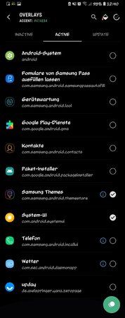

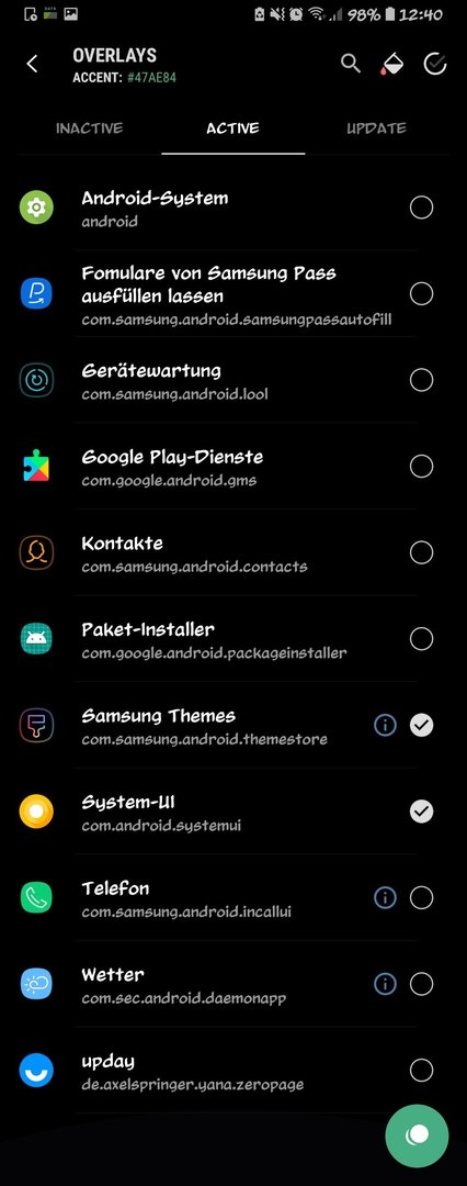

Folgende Overlays hab ich installiert, bzw es sind die vom Swift-Installer installierten Standard Overlays, vier davon deinstalliere ich immer nach einem Uodate.
Damit hab ich keinerlei Probleme beim Neustart oder bei der täglichen Verwendung.
