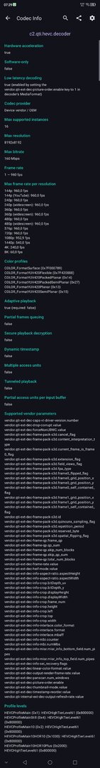

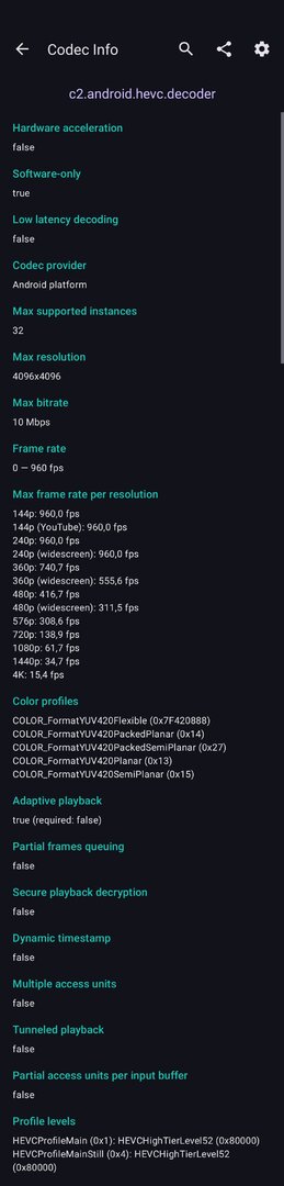

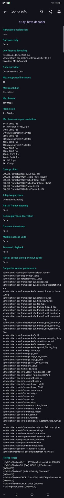

Diese App zeigt an was von den am System installierten Codecs unterstützt wird
Codec Info - Apps on Google Play
Sieht dann z.B. so aus
HVECProfileMain10 muss unten stehen, wenn 10 Bit HEVC abspielbar sein soll
Die Einträge mit Hammer sind Hardware beschleunigte Codecs

@QualityDoesMatter
Nein steht bei mir leider nicht
@RA99
Funktioniert leider auch nicht
@edi68 Es gibt meist megr als einen HEVC Dekoder (und auch Enkoder)...
Wenn es aber nicht dort steht, dann kann man 10 Bit Dekoding vergessen, denn das und meist in Kombination mit hohen Bitraten schaffen Software Dekoder auf Smartphones nicht in Echtzeit.

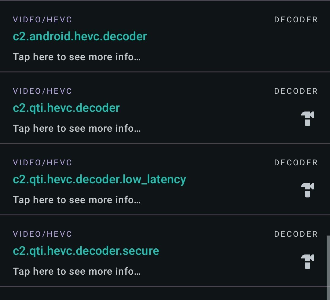

@edi68 Zeigt dein Zielgerät mit Codec Info überhaupt einen HEVC Dekoder an?
Wenn nein, dann ist der Versuch sinnlos...

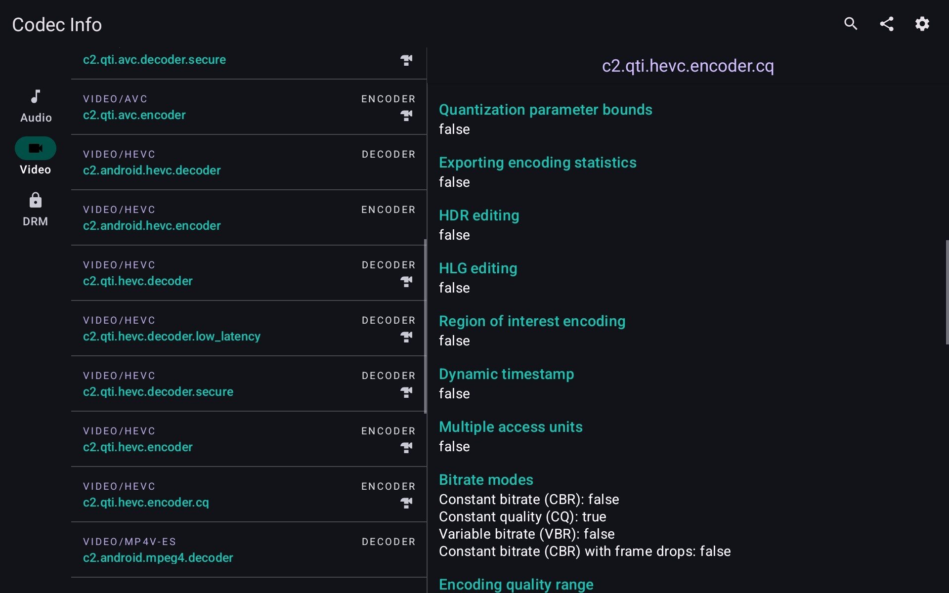

@QualityDoesMatter wenn ich das jetzt richtig interpretiere wird der Decoder angezeigt
@edi68 Sieht eigentlich gut aus. Womit versuchst du die Videos abzuspielen?
