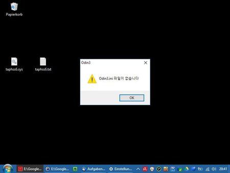

Wenn ich Odin starte, erscheint nur die folgende Fehlermeldung: Odin3.ini, gefolgt von komischen (koreanischen?) Zeichen (siehe Bild). Danach ploppt für einen Bruchteil einer Sekunde die Odin-Oberfläche auf und verschwindet wieder.
Ich habe schon mal gegoogelt: Danach soll die Fehlermeldung bedeuten, dass Odin die Datei "Odin3.ini" nicht finden kann. Diese muss im selben Verzeichnis wie Odin3.exe sein. Wenn man Odin als gepackte zip-Datei runtergeladen hat, muss man dies zuerst entpacken. Das alles habe ich gemacht, trotzdem erhalte ich weiterhin die Fehlermeldung.
Ich habe Odin von chip.de runtergeladen: Odin3
Ich benutze Windows 10. Als ich Odin das letzte Mal benutzt hatte, hatte ich noch Windows 7. Damals lief es noch.
Weiß jemand eine Lösung?

Die Manuelle Installation hatte ich auch genommen. 64 Bit hat mein Windows 10 ebenfalls. Aber bei mir gibt es immer die oben beschriebene Fehlermeldung.
Ich habe auch die von dir angehängte Odin-Version ausprobiert: Es erscheint immer dieselbe Fehlermeldung.

Das ist schon klar, dass es am PC liegen muss, aber ich habe inzwischen alles probiert, was mir einfällt: Virenscanner (Avira) ausgeschaltet, Windows 10 Firewall Control ausgeschaltet, Classic Shell deinstalliert, Malwarebytes Anti-Exploit deinstalliert, Zemana Antilogger deinstalliert, Odin mit rechter Maustaste als Administrator ausgeführt, alles ohne Erfolg.
Am Handy-Treiber oder Handy-Kabel kann es m. E. nicht liegen. Dies kann nur die Ursache sein, wenn Odin das Handy nicht erkennt. So weit komme ich aber gar nicht.

Wo hast du denn den Ordner mit Odin exe abgelegt? Sind sicher alle benötigten Dateien darin enthalten?
Und was mich stört bzw was da nicht hingehört sind die chinesischen Schriftzeichen.
Ich habe dein Problem @VNepomuk mit dem PC (win7) und gleicher Odin Version nachgestellt und konnte zwar deine Fehlermeldung bekommen, aber keine chinesischen Schriften.

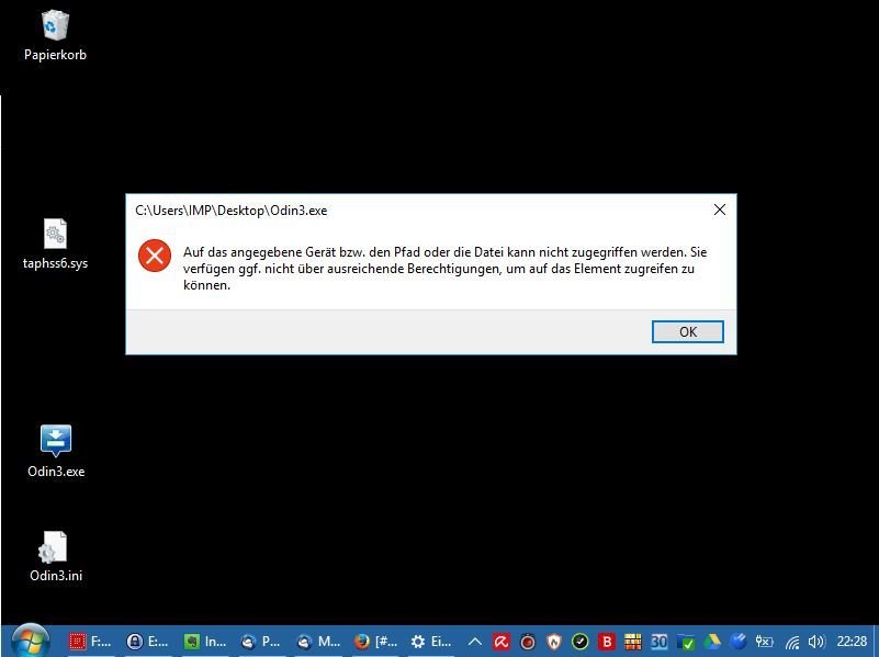

Aber deine Idee mit dem Ordner war die Lösung: Ich habe den Odin-Ordner, in dem sich die Dateien Odin3.exe und Odin3.ini befinden, in verschiedene Laufwerke verschoben, immer mit derselben Fehlermeldung beim Starten, bis ich schließlich die beiden Dateien auf den Desktop abgelegt habe. Beim ersten Starten gab es zwar eine ganz neue Fehlermeldung
aber beim zweiten Versuch startete Odin. Ich kann mir zwar nicht erklären, weshalb auf dem Desktop geht, aber Hauprsache es geht. Vielen Dank!

Ich habe jetzt die Ursache für mein Problem gefunden: Ich benutze nicht den Windows Explorer, sondern Q-Dir (Quad Explorer für Windows - Q-Dir). Wenn ich Odin aus Q-Dir heraus starte, kommt die Fehlermeldung mit den koreanischen Schriftzeichen. Wenn ich Oden aus dem Windows Explorer (oder Odin auf dem Desktop ablege) heraus starte, läuft es problemlos.
