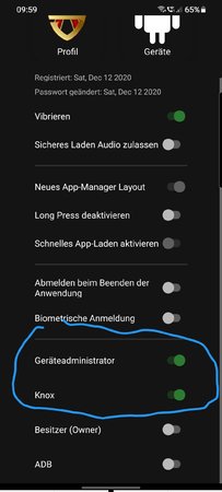

Ist schon witzig aber mit der Beta kann ich auch wieder mit aktivierten Knox und Admirechte am S21 Ultra die Apps deaktivieren was seid einiger Zeit nicht mehr ging !
@holms
siehe Foto
Reaktionen: holms
@metalmaxx Ok, Geräteadmin.
Bist du sicher, dass das Deaktivieren wirklich durchgeführt wird? Nicht nur angezeigt wird von vorher?
Laut Entwicklern geht das ja eben wie vorher nicht. Und es finden sich auch keine anderen User, bei denen das klappt... 🤔

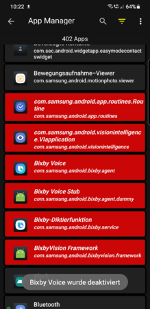

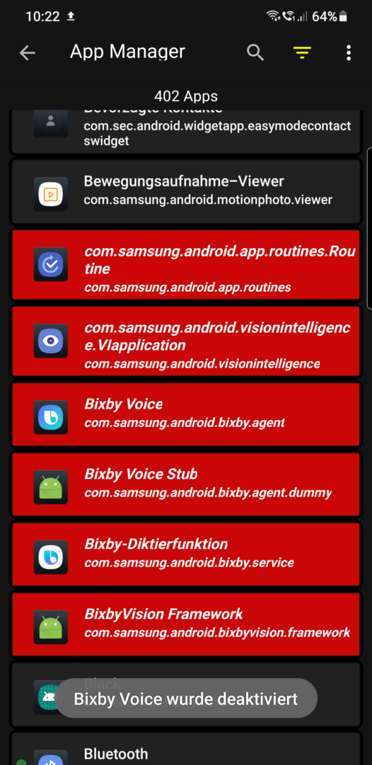

Also ich kann es bestätigen hatte es mir heute Morgen als Beta draufgeladen und es klappt warum sollte ich es sonst schreiben !! Siehe auch hier ein Foto alle roten sind deaktiviert siehe auch Handyuhrzeit :
Reaktionen: Jorge64
@metalmaxx Ich befürchte, die App zeigt dir die Apps als deaktiviert von vorher an.
Habe sicherheitshalber nochmal bei den Entwicklern nachgefragt, ob möglich wäre. Klare Antwort war: Nein. 🤔
Ergänzung der Entwickler: Das erscheinende Popup "... wird deaktiviert" ist ein Fehler, wird in der nächsten Version behoben.
OK verstehe.... was mich aber trotzdem stuzig macht ist das ich sie aktivieren und auch wieder deaktivieren kann und das jeweils mit dem richtigen Popup habe es auch bei anderen Apps probiert bei denen ich noch nicht dran war
Aber Danke

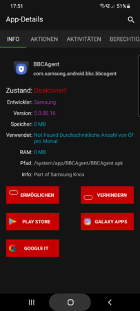

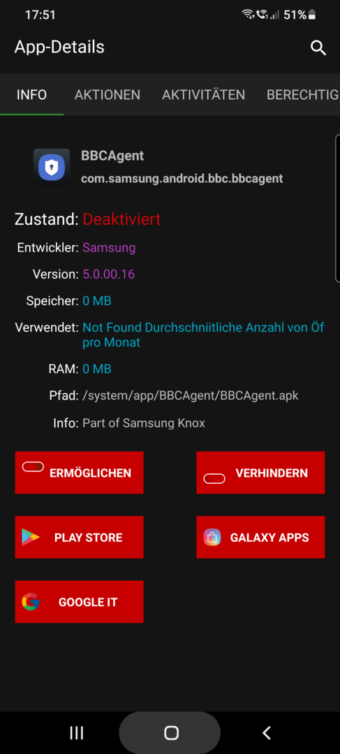

@metalmaxx
Was bekommst du denn angezeigt bei Einstellungen / Apps?
Werden deine deaktivierten Apps auch als "Deaktiviert" angezeigt?
Ja hier ....siehe Foto hab ich neu deaktiviert
Einstellung / Apps? In der App ? gibt es nur deaktivierte Apps anzeigen und da werden alle angezeigt und das Foto zeigt doch IN App einstellung und da steht deaktiviert ?
@metalmaxx Anders: Bei deinem Gerät in die Einstellungen, dort "Apps" wählen und auch die Systemapps anzeigen lassen. Dann die App dort mal suchen, ob
a) vorhanden
b) deaktiviert?
Reaktionen: orgshooter
Seid mir nicht sauer will hier nicht als Spinner dastehen... hab gerade nochmal eine andere deaktiviert und da steht es auch!
@metalmaxx Hier ist keiner sauer oder so. Siehe aber meinen vorigen Beitrag.
@metalmaxx Kannst du da nochmal schauen bitte?
