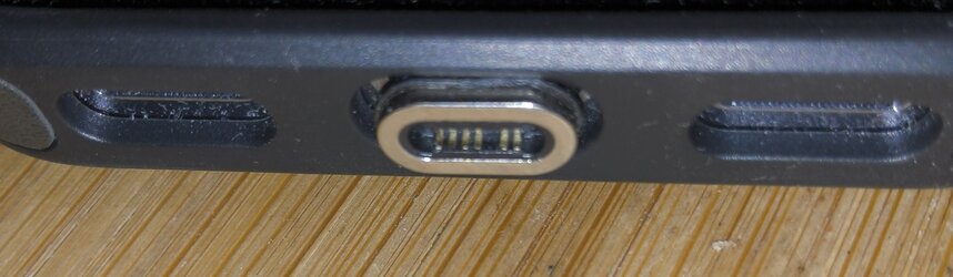

Für die Zukunft: Bei mir haben sich permanent steckende Magnetstöpsel an USB bewährt. Wenn das Gerät mal runterfällt, löst sich das Kabel ohne Schaden für die Buchse. Und eine unter Dreck oder Wasser leidende Buchse kostet nur ein paar €.
die schauen aber über die Hülle hinaus?
Wenn es unglücklich darauf fällt ist der Port vermutlich unbrauchbar?
Reaktionen: vw-kaefer1986 und 900MHz

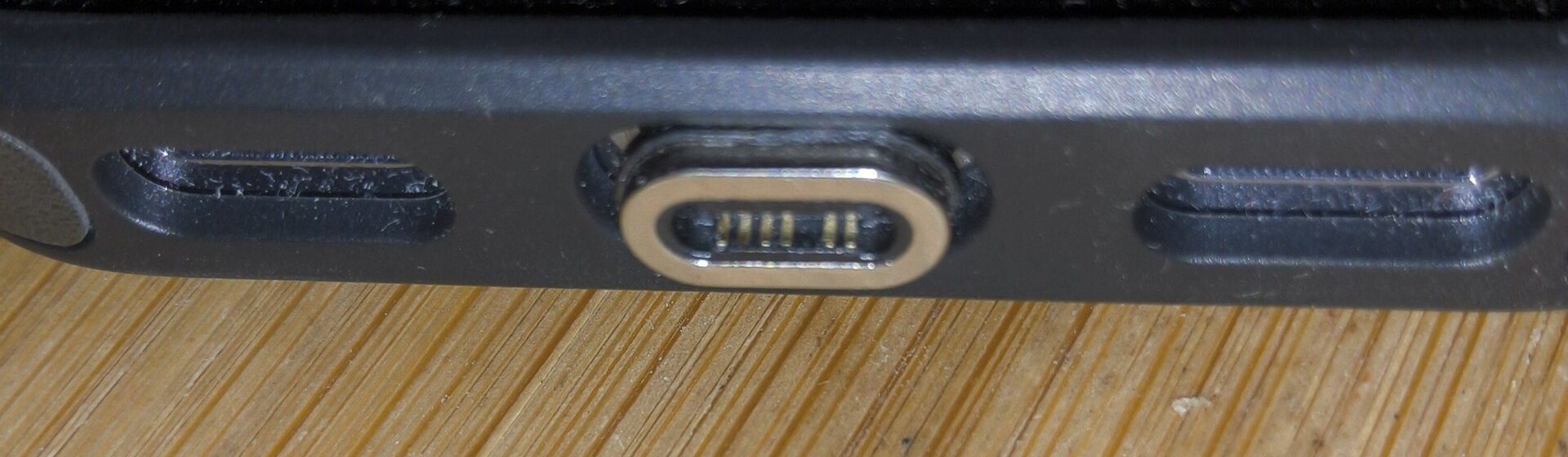

Hier am Pixel 10. Die Stöpsel sind bald 3 Jahre alt, schon am Pixel 7 genutzt.
Um nennenswert Kraft auszuüben, müsste es praktisch senkrecht auf den Stöpsel fallen, bei hartem Untergrund. Das Risiko der Hebelwirkung auf ein gestecktes Kabel im normalen Slot ist sehr viel größer, bei egal welchem Untergrund.
Reaktionen: vw-kaefer1986 und maik005
