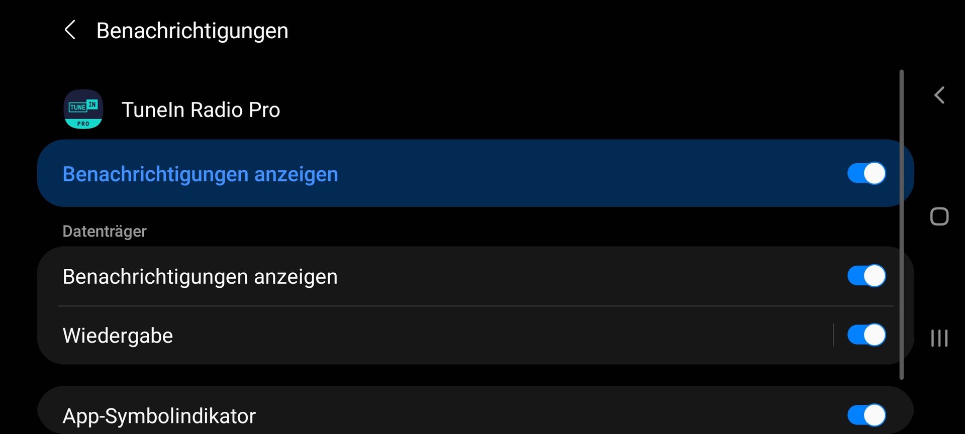

Schau Mal ob du dort etwas anderes eingestellt hast.
Siehst du denn wenn es vibriert bei den Benachrichtigungen etwas und wenn ja, von welcher App?

@Blue Raven
Mach dort Mal Benachrichtigung Anzeige oben ganz aus bei deinem Screenshot.
Reaktionen: Blue Raven
Danke - das war es. Mir war echt nicht bewusst, dass genau diese Einstellung die Dauervibration verursacht. Hatte da andere Vorstellungen ...

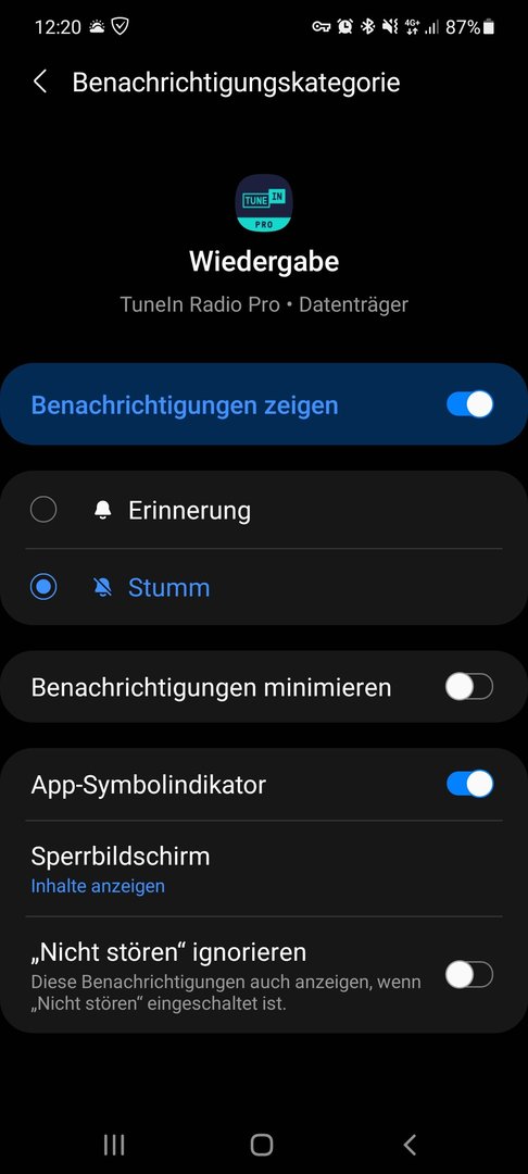

Gut. Somit kommt die Ursache wirklich von der App.
Nun wieder ganz oben die Benachrichtigungen aktivieren.

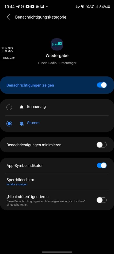

Schaue nun Mal bei "Wiedergabe" einfach dort auf den Text tippen.
Das sollte auf stumm stehen wie in meinem Screenshot oben.
Oder ist das anders eingestellt?

Nope - stand auf Erinnerung. Jetzt weiß ich auch, wie ich dahin komme ... 🤫
Habe ihn jetzt auf Stumm geschaltet und es vibriert nicht - perfekt. 🕺

@Blue Raven
das hilft bei allen drei Geräten?
Seltsam das es auf Erinnerung stand.
Normalerweise steht es nach der Installation auf "Stumm".
Hast du da vielleicht mal etwas umgestellt und das durch Wiederherstellung des Backups auf den neuen Geräten immer mitgenommen?
