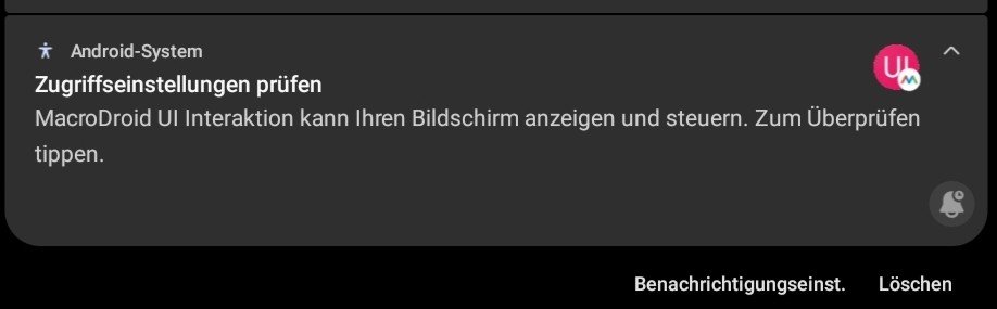

Wie im Threadtitel beschrieben erhalte ich für diverse Macrodroidberechtigungen die genannte Meldung.
Ab und an wird danach auch die ein oder andere Berechtigung vom System entzogen.
Da es sich hier nicht explizit um die App Macrodroid handelt stelle ich die Frage hier!
Siehe S10 / S10+ / S10e: Bixby-Button ab Werk frei belegbar (aber bxActions ist wohl trotzdem besser)
Wie kann man diese Prüfung deaktivieren?

@orgshooter
"Ist nur zur Info" bezieht sich auf die von dir genannte Meldung "Zugriffseinstellungen prüfen". Halt "zur Info", damit du das weißt (könnte ja eine böse App sein), einfach wegwischen
Und das "automatische Entfernen von Berechtigungen" kann man bei jeder App deaktivieren (in den App-Infos).

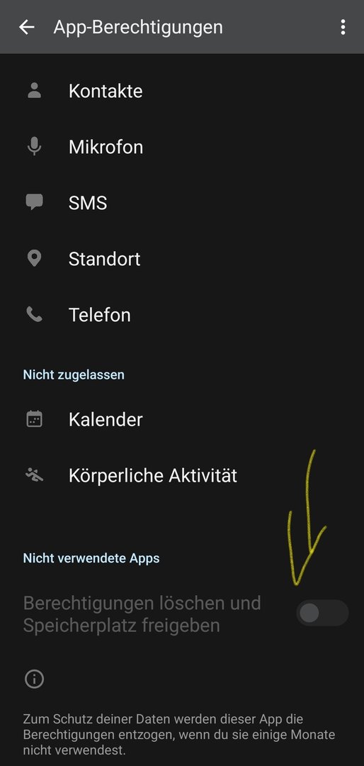

@holms wenn du diese Einstellung meinst, dann ist sie bereits deaktiviert und es passiert trotzdem ab und an, dass Berechtigungen entzogen werden!
Und die Info darunter ist nicht anklickbar, so das man in die entsprechende Einstellung käme.

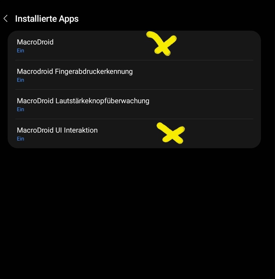

Gerade waren wieder die markierten Eingabehilfeberechtigungen entfernt, obwohl diese lt. Einstellungen zugelassen sind.
Der (unbefriedigende) Workaround ist dann:
Beide Berechtigungen manuell deaktivieren und dann wieder aktivieren!
Dieses Prozedere ist jedoch lästig.

Alle Berechtigungen bleiben immer erhalten (nach Deaktivieren der Option "Berechtigungen für ungenutzte App entfernen".

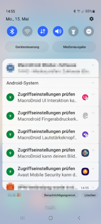

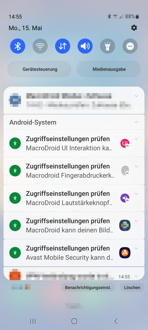

Ich habe diesen Thread gefunden, weil ich auf Android 13 (Samsung A52s) auch immer wieder die Meldung "Zugriffseinstellungen prüfen" bekomme.
Betroffene Apps bei mir:
"MacroDroid"
"Avast Mobile Security"
Ist es immer noch so, dass man diese Prüfung bei den betroffenen Apps nicht dauerhaft abschalten kann?
Bei bösen Apps kann und soll die Meldung gerne weiterhin kommen.

bei mir das gleiche Problem:
"Notfall ID" wird regelmäßig einfach abgeschaltet und ist dann auf dem Sperrbildschirm nicht zu sehen...
"AODnotify" genauso....
für einige andere Apps bekomme ich in nerviger Regelmäßigkeit Benachrichtigungen, dass ich die Berechtigungen überprüfen soll.
Wenn ich sie einfach wegwische - so mein Eindruck - werden die Berechtigungen nach kurzer Zeit einfach mal entzogen.
Gibts dafür schon eine Lösung?
Ich kann mich dem Ganzen hier nur anschließen - das nervt echt.
Wenn ich als Nutzer 1x sage, dass die entsprechende App die Berechtigung haben soll/kann, dann ist das gefälligst so zu lassen. Keine Erinnerung und kein Deaktivieren.
Von mir aus eine Erinnerung bzw. Warnung ganz am Beginn nach dem ersten Erteilen einer Berechtigung, die ich dann von mir aus auch mit Biometrie bestätigen muss (damit man ein tatsächlich ungewolltes Aktivieren ausschließen kann), aber dann soll es auch gut sein.
Diese permanenten nervtötenden Meldungen alle paar Tage sind zum ko...
Ja, ich weiß, dass diese Apps diese Berechtigungen haben und ja, sie sollen sie auch weiterhin haben. Was ist daran so schwer zu verstehen, Samsung?
@SirMarc - nein, nicht Android schaltet diese Meldung aus, sondern ich. Im Gegenteil, Android schaltet hier diese Prüfung ein, obwohl ich sie bei definierten Apps nicht will. Versteh mich nicht falsch, ich bin nicht generell gegen diese Meldung/Prüfung, aber nicht permanent.
Für mich ist das so, wie wenn ich auf meinem Auto im Sommer Sommerreifen montiere und Android fragt mich jede Woche einmal "Bist du sicher, dass du im Sommer Sommerreifen haben willst?" und im schlimmsten Fall montiert es mir einfach die Winterreifen drauf, die ich nicht möchte. Dann sage ich dem System "Nein danke, ich möchte keine Winterreifen im Sommer", aber dem System ist das egal und es fragt mich ein paar Tage später wieder...
