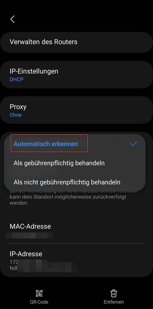

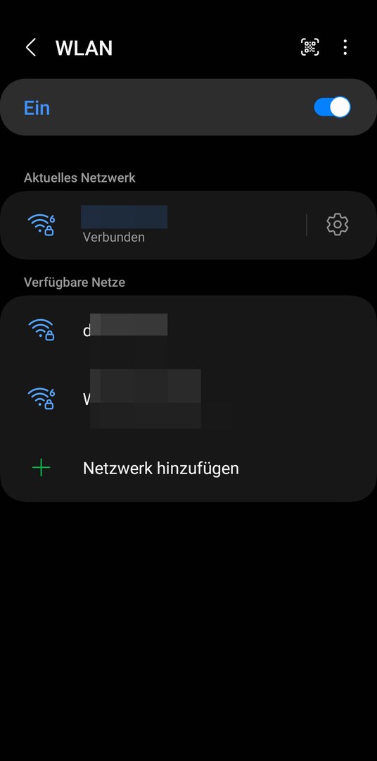

Ich glaube, ich habe das Problem gefunden.
Als ich die WiFi-Verbindung eingerichtet habe, da habe ich bei "Gebührenpflichtiges Netzwerk erkennen" auf "Als nicht gebührenpflichtig behandeln" geswitcht - zurück auf Automatisch geht alles wieder... und alle DNS Einträge wieder auf Stand vor der Suche zurückgestellt ;)

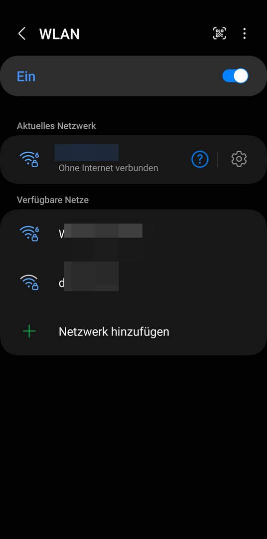

Trotzdem gibts noch Probleme. Wenn ich z.B. nach Hause komme und vor der Tür das Handy ziehe, dann bin ich nicht im WLAN. Muss dann WLAN aus- und an schalten oder einfach länger warten, bis er verbindet. Schon schräg, mit meinem WiFi5-Setup hatte ich wie gesagt solche Probleme nicht.

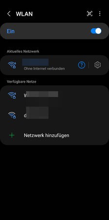

Internet nicht verbunden. Das scheint wieder eine Abfrage zu sein, die geblockt ist:
Screenshot_20230227_003644_Settings.jpg Screenshot_20230227_003656_Settings.jpg
zu dem Zeitpunkt geblockte Einträge (Mehrfachverbindungen nicht aufgeführt)

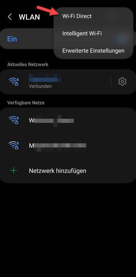

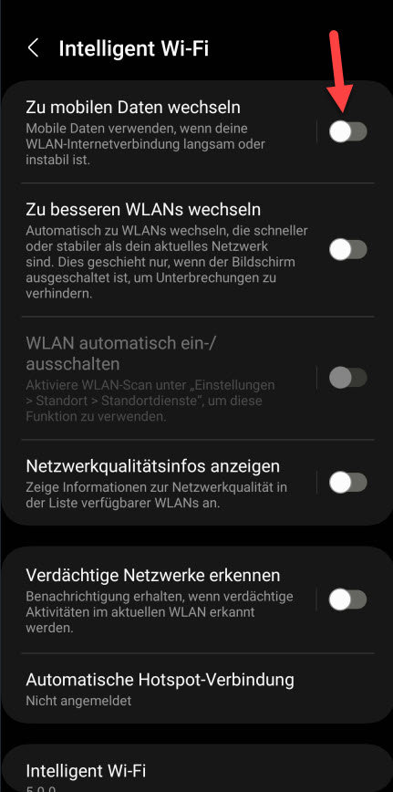

knapp einen Monat später - ich bin nicht wirklich bei der Ursache fündig geworden warum bei meinem Smartphone die WLAN Verbindung gekappt und auf LTE geswitcht wird - andere Smartphones im selben Netzwerk machen das nicht zumindest habe ich das noch nie so gesehen.
Auf jeden Fall kann man bei aktuelleren Samsung-Smartphones im WLAN-Bereich auf die 3 Punkte oben rechts und dann in "Wi-Fi Direct" und dort alles deaktivieren. Dann bewertet das Smartphone nicht mehr, ob eine Mobilfunkverbindung bei bestehender WiFi-Verbindung schneller ist oder nicht.
Wenn ich das Haus verlasse switcht er trotzdem noch zuverlässig auf Mobile Daten um - nur bei fiesem WLAN macht er das dann nicht -aber das habe ich höchstens in der letzten Ecke im Garten. Also passt so für mich!
