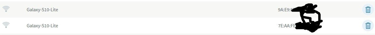

Neue MAC-Adressen sind bei mir generell gesperrt, da geht dann überhaupt kein Internet. Beide Smartphones haben feste IP-Adressen. Ein Switch ins Gast-WLAN hat auch nix gebracht.
Ich habe eine FB 7590. Meine FB ist so konfiguriert, dass nur bekannte Geräte ins WLAN kommen. Lasse ich ein neues Gerät zu, hat es erst ein Internetprofil mit geperrten Internetzugang. Ich erstelle dann ein neues Profil für das neue Gerät bzw. weise ihm ein bestehendes Profil zu. Vor ein paar Monaten hatte ich plötzlich das Problem, dass 3 von meinen Samsung Smartphones nicht mehr ins WLAN kamen. Ich stellte dann fest, dass die drei Samsung Smartphones nicht mehr als die drei bekannten Handys erkannt wurden. Ich musste sie alle neu zulassen. Nachdem ich sie neu freigeschaltet hatte, stellte ich fest, dass jedes der drei Geräte plötzlich eine neue MAC-Adresse hatte. Zumindest in der Fritz-Box. Dort habe ich jetzt z. B. 2 mal mein Galaxy S10 lite stehen, jedes Mal mit einer anderen MAC-Adresse. Rufe ich das entsprechende Menü im Galaxy S10 lite auf, wird mir eine dritte MAC-Adresse angezeigt. Wieso das so ist und wieso nur bei drei Geräten, weiß ich nicht. Vielleicht ist es bei dir das gleiche Problem. Und ich bin der Meinung, es gab/gibt eine Einstellung, dass Geräte, die an der FB nicht für das Heimnetz freigeschaltet sind, auch nicht ins Gäste-WLAN dürfen.
dann steht die Einstellung in WiFi nicht auf "Telefon-MAC", sondern zufällige MAC-Adresse.
@Blacky12
Einstellungen - Verbindungen - WLAN - auf das Zahnrad neben dem verbundenen Netzwerk - mehr anzeigen - MAC-Adresstyp - Telefon-MAC.
Diese Einstellung ist für jedes WLAN Netzwerk mit dem das Gerät verbunden wird individuell und steht standardmäßig (Seit Android 11 oder 12) auf "Zufällige MAC"
