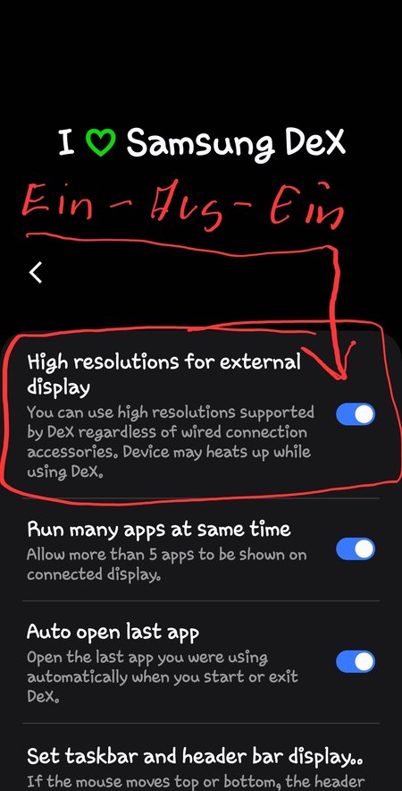

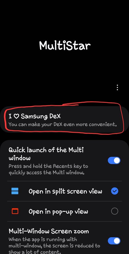

@dtp Ich habe mittlerweile auf gut Glück ein USB C Hub gekauft wo beide Geräte einwandfrei funktionieren. Nur das S24 Ultra kann nur Full HD ausgeben wobei das Tab S8+ WQHD kann. Warum weiss ich auch nicht.
@jonhubi Versuche mal folgendes auf dem Ultra:
GoodLock -> MultiStar -> I love Samsung Dex -> und dort "High resolutions for external display Ein-Aus-Ein-Schalten.
Keine Ahnung warum, bei mir hilft es wenn die Displayauflösung mal nicht so will wie ich.

Werde ich mal Testen. Weil Full HD ist wirklich nichts.
Edit: Funktioniert einwandfrei mit WQHD.

Du solltest mal GoodLock mit MultiStar ausprobieren. Damit klappen dann auch höhere Auflösungen bis 4K.
EDIT: Ach da gab's ja schon nen entsprechenden Hinweis. Sorry
