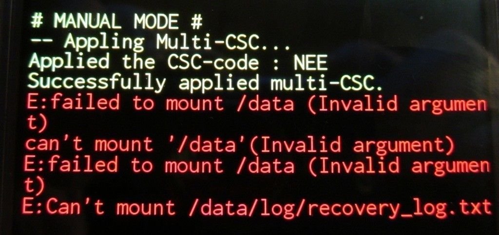

So habe heute nochmal ein paar Sachen Probiert aber erfolglos.
Hatte über Odin nochmal eine DBT installiert , sah auch gut aus bis zum Booten.
Hier der Log:

Gehe ich in den Recovery Modus kommt die Fehlermeldung siehe Bild.

Oh! Ist der Chip hinüber?
Kannst die Data Partition im cwm mounten? Oder formatieren?
Oder kommen da auch Fehler Meldungen?
jetzt spinne ich langsam , habe jetzt die SD Karte entfernt und das Gerät fährt wieder hoch und runter ohne Probleme !?!?!?!??
Ob ich es nochmal Riskieren soll ???
Ist die Speicherkarte im Ars.... kann das sein das beim hochfahren auf die SD Karte zugegriffen wurde !!!!
Naja! Sie wird natürlich erkannt und ins System eingebunden (gemountet) dass man sie überhaupt nutzen kann!
Aber jetzt wo du das schreibst, glaube ich auch mal was mit Konflikten mit SD Karten gelesen zu haben.
So lange du ein Backup hast,....was spricht dagegen es zu probieren?
Evtl auch mal die Daten der SD Karte auf den PC sichern und im Handy neu formatieren
