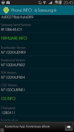

OK, nächster Versuch: Welchen Bootloader hast drauf?
Beim Bild sichst du das

Könnte sein, dass dein Baseband eventuell inkompatibel ist, daher würde ich es gegen DIESES tauschen. (Flash durch Recovery)
Reaktionen: Gamer-one
Gut habe ich geflasht werde das jetzt testen
WLAN geht Danke
