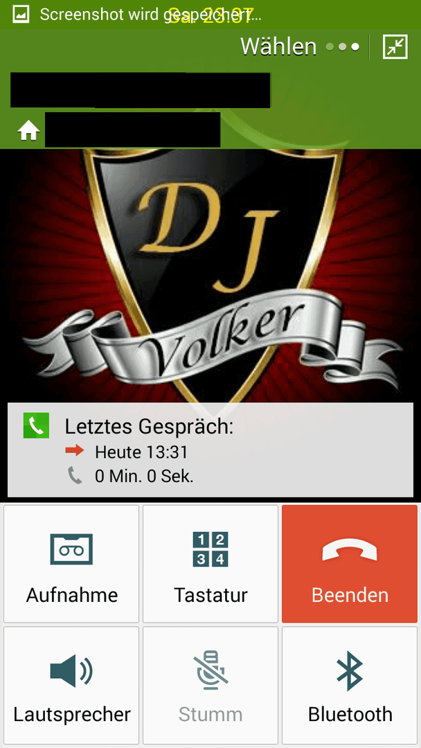

1) Wenn man das Wahlfenster (Nummerneingabe) öffnet und eine Nummer wählt erscheint der Button "Aufnahme" links/oben im unteren Displaybereich
2) Wenn man das Telefon startet (Telefonicon) und dann das Menü öffnet (drei punkte oben rechts, oder Menütaste lange drücken) gibt es den Menüpunkt "Anrufaufnahme" und dort kann man die Optionen zur Funktion wählen.

Was für ein Button ist an dieser Stelle bei Dir? Bei mir war da anfangs eine Art Pausezeichen. Dann habe ich draufgedrückt und dann kam das Aufnahme Zeichen. Natürlich erst wenn eine Verbindung besteht.
Die Aufnahme funktioniert aber nicht richtig. Wollte ein Gespräch von der eBay Hotline aufnehmen. Die Hinweise am Anfang des Gesprächs wurde aufgenommen jedoch das Gespräch dann später nicht.

Ist doch vorhanden! Geht wirklich nur nach dem Wählen! Hm, eigentlich Unsinnig. Habe es jedenfalls gefunden, danke! Habe ein Testgespräch aufgezeichnet, nur finde ich die Methode nicht, wie man es anhören kann. Nur aus Interesse, brauchen tu´ich es nicht wirklich!

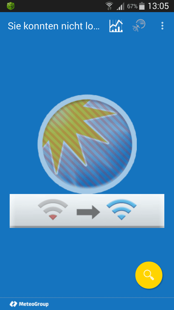

Hm also bei mir geht die WeatherPro nicht jedenfalls nicht richtig.
Das mit dewr Auswahl ist etwas Buggy. Du machst die Auswahl mit dem Stift, wenn dann das Mnü kommt also wo du auswählen kannst was damit passieren soll musst du die Buttons mit dem Finger drücken dann geht das. Mit dem Stift hauen die wider ab das ist mir auch aufgefallen. Teste es mal

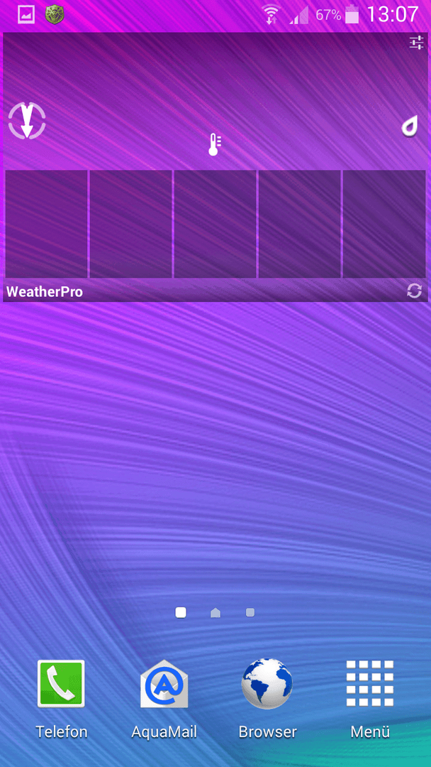

Hier das ist mein Problem bei der Weather Pro
Mit dem DN3 Rom gings noch...

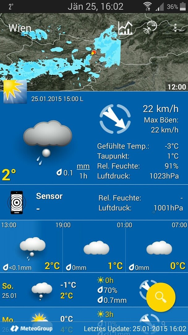

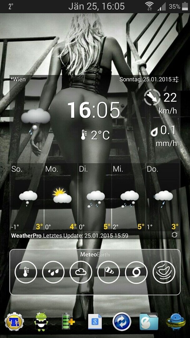

Bei mir geht WeatherPro ganz normal. Was Anderes, wie ist die Dn3 in der letzten, aktuellsten Version? Mir fehlt in allen 4.4.4 Roms, weil sie ja alle nicht für´s Note2 gedacht waren, z.B. der "Schneller Blick", nur um ein Feature zu nennen!
So schaut das bei mir aus:
Schon komisch mit der Wetter App...

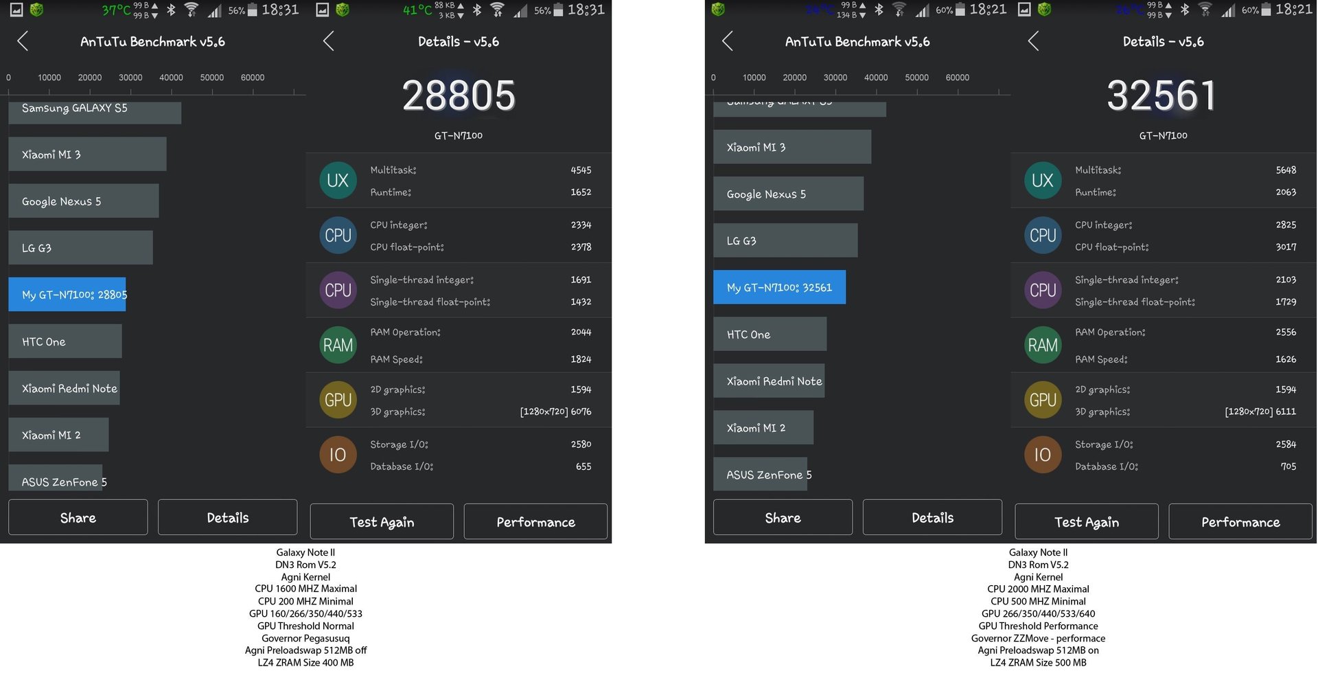

Ich empfehle dir den Agni Kernel und da ein paar Einstellungen vorzunehmen.
Hier habe ich folgendes eingestellt und somit beste Ergebnisse.
Govaernor: ZZMove - performace
CPU Max:1800 MHZ
CPU Min: 500 MHZ (das aufwecken geht einfach schneller als bei 200MHZ. Der Akkuverbrauch der mehr ist fällt kaum auf)
GPU Frequencies: 266/350/440/533/640 (Im Atutu Benschmarktest kam es aber zu keiner großen Leistungssteigerung der GPU)
GPU Threshold: performance
Agni preloadSwap 512 MB: on
LZ4 ZRam Size: 500MB
Sappiness: 90
Mit der Einstellung hatte ich bisher keine Probleme. Alles läuft sehr flüssig.
Aus Xposed Framwork habe ich CPU Temp in Statusbar installiert damit ich die CPU Temp etwas im Auge habe. Erreicht die CPU eine Temp von 81 Grad fährt sie die Leistung kurz etwas runter auf etwa 600MHZ um Schäden zu vermeiden.
Ansonsten habe ich nur mit Link2SD alles was ich nicht brauche rausgeworfen. Bei mir wahren das die ganzen Druckerplugins, Gmail da ich da eh keine Adresse habe. Damals reichte eine Adresse bei gmx, web und co. Habe noch mehr rausgeworfen aber ka was das alles war.
Hier ein Vergleich von Gestern. Einmal alles auf Standart beim Agni und einmal mit meiner Einstellung.
Beides das selbe Gerät mit den selben Apps usw.
Wie aussagekräftig der Test ist weis ich nicht daher schenke ich dem nicht all zu viel Beachtung. mir ist wichtig das das System stabiel und flüssig läuft.
Ich hoffe ich konnte dir etwas helfen ;)
