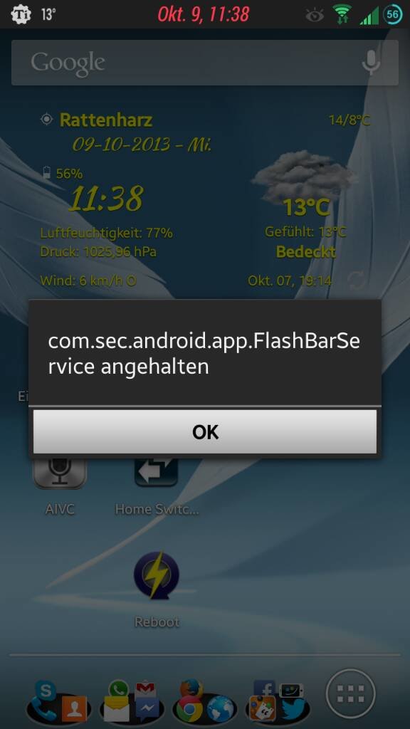

Hallo
mir ist aufgefallen das bei Beta3 Multi Window mit AOSP Theme nicht Funktioniert,auch nicht mit full Wipe,ansonnst sehr Schick da ich gerne Multi Window benutze gehe ich zu Beta2 zurück,
Ist es nur bei mir so?
Bei mir funktioniert Multi Window in der Beta3 und dem Theme tadellos.
Das kommt sobald ich es aktiviere
Hast du was aus deinem system/app ordner gelöscht?
Gelöscht nicht ich habe deaktiviert:
Talk back
UKW Radio
Walther Deamon+Wiget+Main
Mobile Druck+Print+Print Service
Google Play+Games+Book
Dual Uhr analog+Digital und benutzerhandbuch.
An das kann es nicht liegen
Sorry aber das ist doch nicht das Problem das ich habe, diese Möglichkeiten hab ich auch versucht, hab sogar Rom komplett neu installiert mit alle dazu gehörenden Wipen.
Und wen ich Beta2 installiere dann geht Multi Window
dann belass es bei der Beta2. Wird noch mehr an Betas folgen in Kürze.
Hab im Antutu Benchmark mit dieser Rom 21408 Punkte erreicht.
Ja genau das denke ich auch
Link im OP aktuell.
Wenn ihr Probleme mit Sidebar FC's habt, installiert den ROM aber ohne Scrapbook. Die nächste Version wird gefixed sein.
ja das ist es ,neu Installiert Scrapbook weg gelassen und Multi Window geht.
