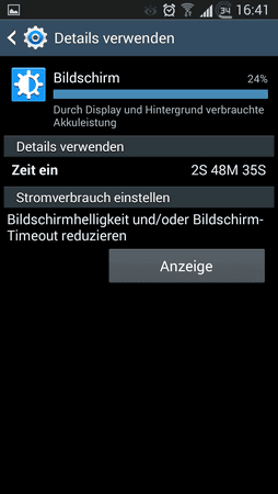

Also Akku ist echt gut... Vor allem auch Standby!
