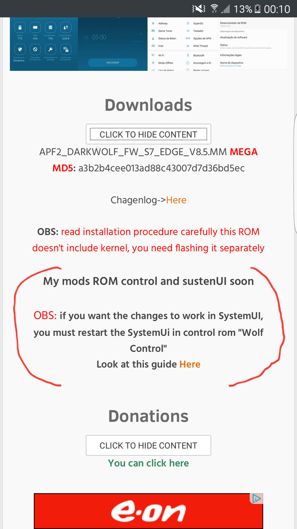

Werden wohl warten müssen siehe Screenshot.

@wikinger0105 Mja, Wolf Control wird vermutlich ebenso auf sich warten lassen wir ein Update des Roms :confused2:
