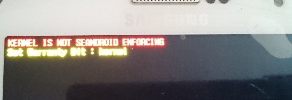

Hallo
ich habe wie in der Anleitung mir den Kernel 2.2 aufgespielt. Das Note läuft 100%ig nur beim Booten erscheint eine Fehlermeldung (siehe Anhang).
Ich würde gerne wissen, wie man diesen Fehler fixt und ob es zu einem späteren Zeitpunkt zu Schwierigkeiten kommt.
mfg Wm2k6
Das ist keine Fehlermeldung sondern halt die Meldung das du einen Customkernel+Software nutzt.Kann man nicht ändern,stört doch auch nicht,hauptsache das Note rennt anständig und fehlerfrei,oder?
Reaktionen: Wm2k und M3X
Das stimmt und Vielen Dank für die Info, ich dachte schon es wäre irgend etwas schief gelaufen :)
