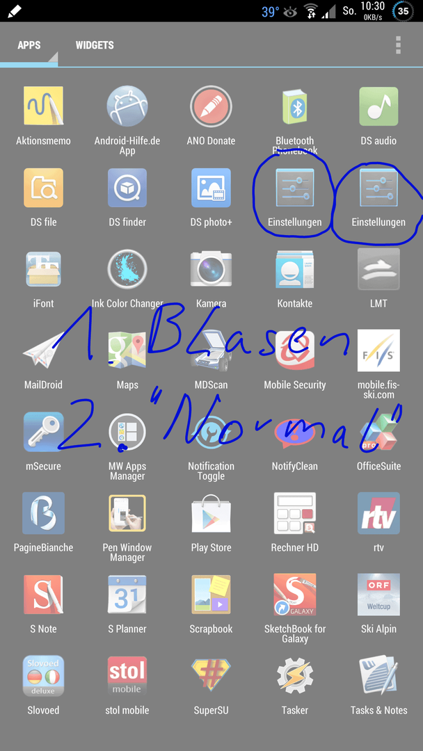

@Energiekugel
Hab auch 2xEinstellungen im Appdrawer (siehe Anhang). Funktionieren beide gut, wobei mir die Blasen auch nicht gefallen. Lösch mal die Standardwerte bei deinen Blasen-Einstellungen (App-Info)...wenn du dann z.b. über das Benachrichtigungsfeld in die Einstellzngen gehst nüsste er dich fragen welche Einatellzngen du willst. Komisch ist nur, dass du nur 1xEinstellungen hast im appdrawer...
Hatte von Anfang an 2xEinstellungen, bevor ich complete statusbar switch unter x-note control ausprobiert hab.
Ansonsten sind die Änderungen von v10 minimal, sodass man eigentlich nicht updaten muss...(b3 und b4 haben selbe changelognr.)
Reaktionen: Energiekugel
