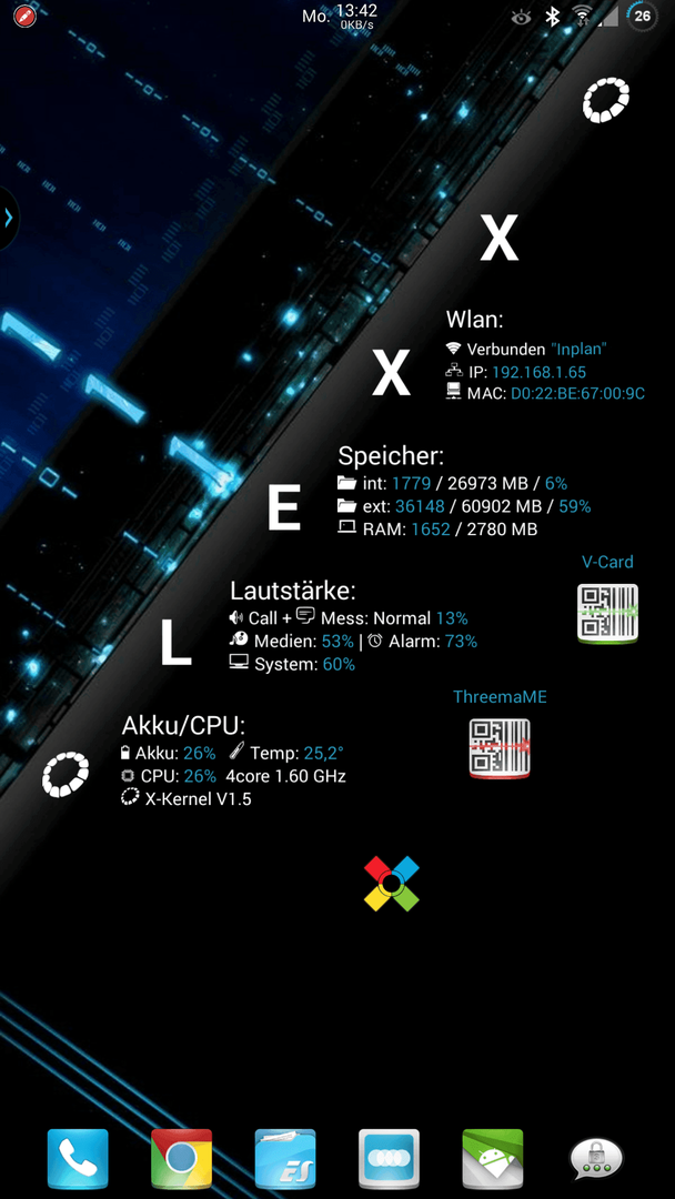

OK, jetzt is alles iO!

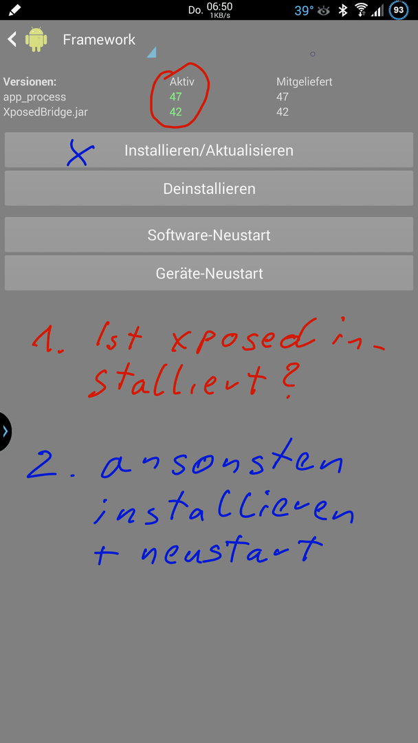

Verwende ich nicht, weiss nicht was es bewirkt, aber wenn ich dort den Haken setzte ist er nach dem Neustart noch da. Einige X-Note Control Funktionen laufen über xposed. Hast du Xposed installer aktiviert?
Xposed installer/framework/installieren (siehe screenshot)/Neustart
IooLex

Hab mich tot gesucht nach dem CRT Off Effekt. Na ja irgendwann verliert man nunmal die Übersicht. Kaum die eine Rom geflasht und alles eingerichtet. Schreibt jemand das eine neue Version Online ist :laugh:
Hab Framework deinstalliert & neu installiert. Hat geklappt, danke dir :thumbup:

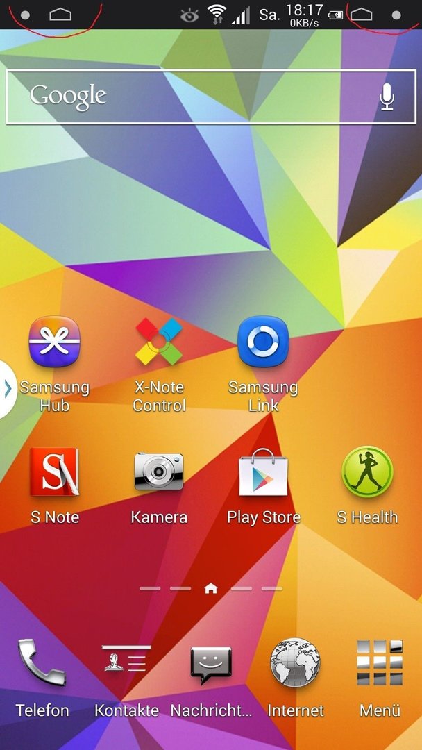

Hi, wollte mal fragen ob mir einer sagen kann, wie ich oben die makierten stellen wegbekomme.
