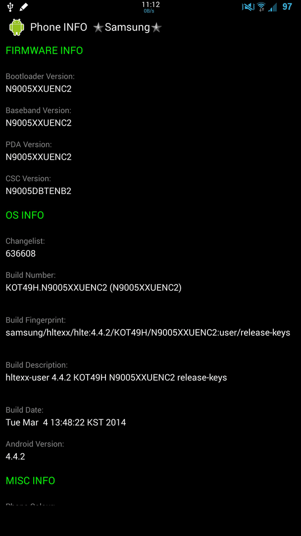

Der NC2-Bootloader, im Update Ordner, ist aktueller als der NA6.
Hab das aktuelle NC2 Modem und den NC2 Bootloader geflasht.

@blackline2008:
Danke für die Info bezüglich Bootloader-Version. Lt. xda ist dieser nicht upzudaten. Was daran neu ist weiss leider noch niemend da samsung wieder mal keinen changelog veröffentlicht. Aber mit Bootloader updaten bin ich mal vorsichtig, war mit dem 4.4.2 auch zu voreilig (Problem: downgrad unmöglich)...Wahrscheinlich geht es hier wieder mehr um Einschränkungen als Vorteile (pers. Meinung). Solange es mit altem BL läuft bleib ich dabei...
