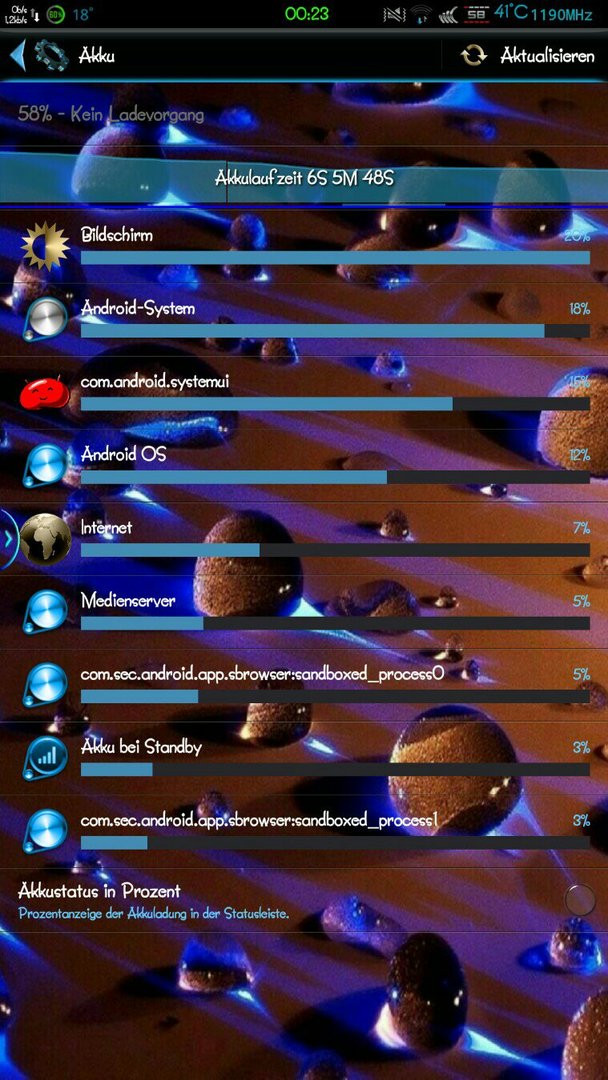

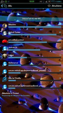

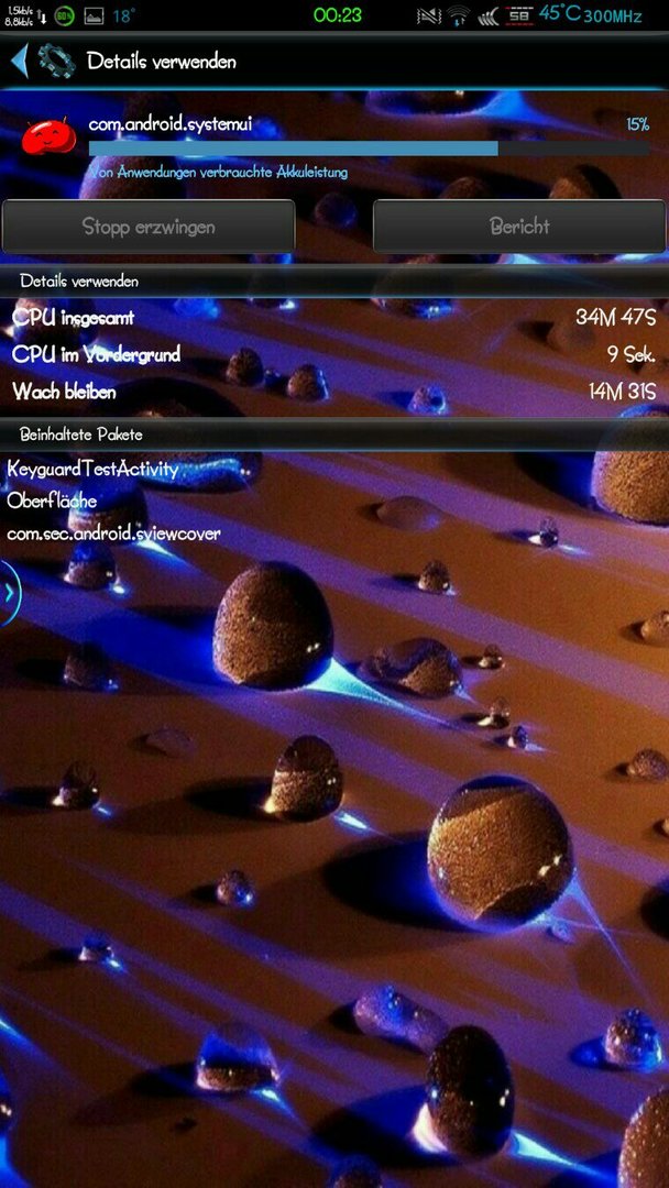

Für alle von gestern...
Hier jetzt also noch einem, der Ui auf einem normalen Stand ;)
Wegen dem DS:
Ich benutzt den Xplorer und wie schon am Mittag zu sehen war, habe ich keine Probleme mit dem DS...aber auch so kann ich diesen Kernel nur sehr empfehlen :D
