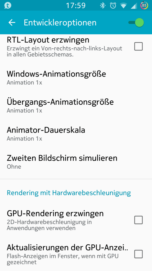

Die Rom macht zunächst einen guten Eindruck. Aber gibt es eine Möglichkeit, diese unfassbar schnellen Animationen und Ladebalken wieder auf Stock zu setzen? Falls nicht, ist es für mich leider ein Grund, wieder zurück zu flashen, selbst, wenn ich dabei auf XPosed verzichten müsste (oder läuft XPosed mittlerweile auch auf stock TW-Roms?).
Falls es geht, nächste Frage bitte: Wie bekommt man die Batterie- und die Uhranzeige wieder auf Stock?
Danke.
Danke.
Hi, es ist sehr einfach wenn man es weiß, musste gerade bei den Devs anfragen.
Entwickeroptionen freischalten und dann die 3 Werte von .25 bzw 0.25 auf 1 ändern und gut ist. " Empfohlen wird auch 0.75"
cya der Pulsar
