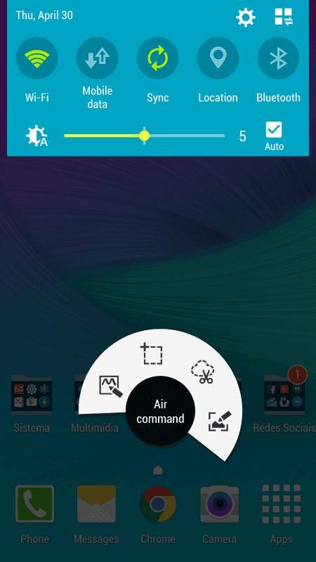

Gibts für die Rom ein Stock Toggle Theme, so wie auf dem Bild im Anhang?
Das ist ne gute Frage.
Und wenn es sowas gibt.. gibt es was zu flashen das man es wieder zurück bekommt?
ODER in einer anderen Rom, sagen wir eine Art Stock-Ähnlich, das man es so bekommt wie in der EMO?
