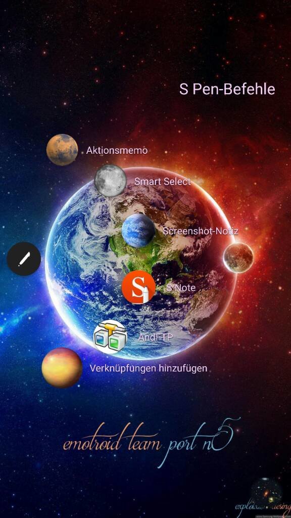

SenatorPro schrieb:
Ich mag die ROM sehr und hab auch keine Probleme bis jetzt. Nur eine Sache stört mich stark:
Gibt es eine Möglichkeit dieses absolut oberhässliche Planeten Design im Spen Launcher / Menü zu entfernen. Im Querformat wird sogar das Wallpaper dort gestreckt was noch mehr unschön aussieht.
Was gefunden? Ich finde nirgendwo eine Einstellung dafür

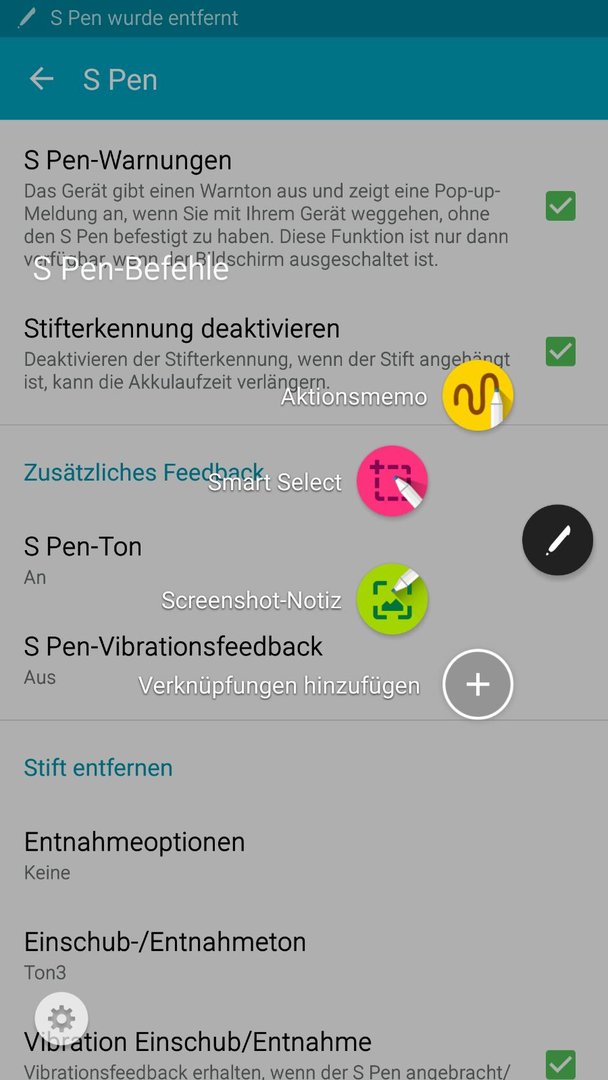

Schaut mal unter den Mods und dann muss was im spen Menue unter Stift entfernen auf keine gestellt werden.
Falle du was anderes meinst bitte beschreiben.

Also das ist ja nur dazu da, das Spen befehl nicht aufgeht bei der stiftentbahme! Ich nöchte das hintergrund weg haben! So das es so aussieht wie bei dir :) und nicht mit den komischen planeten

Hi,
dort unter Mods mal suchen Air Command v5
MediaFire
der Pulsar
Reaktionen: GiuZ
@ Pulsar
1000 Dank!
Jetz hat es endlich geklappt

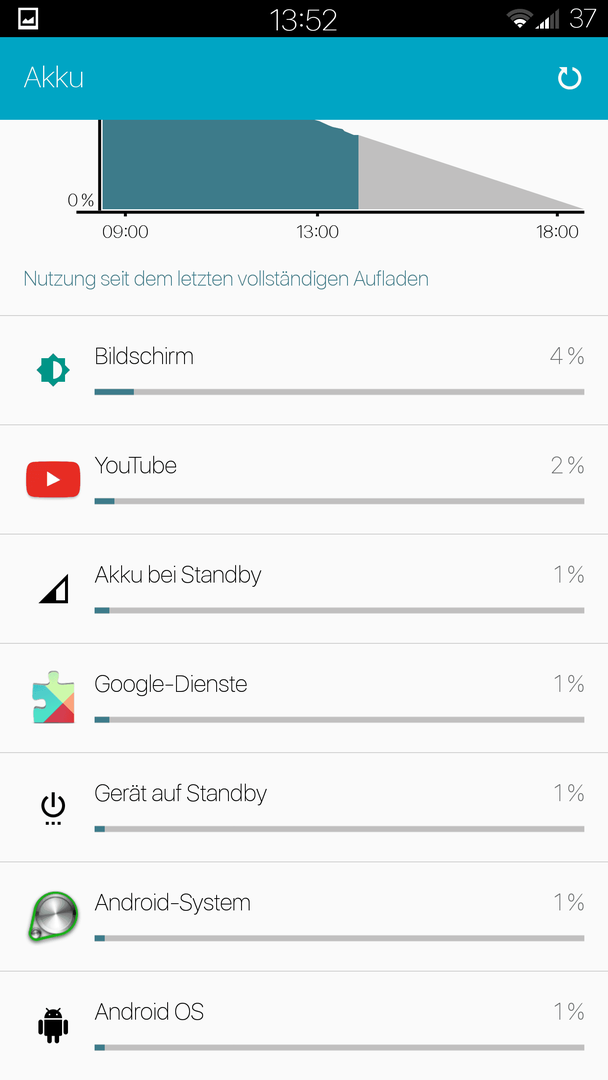

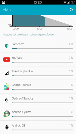

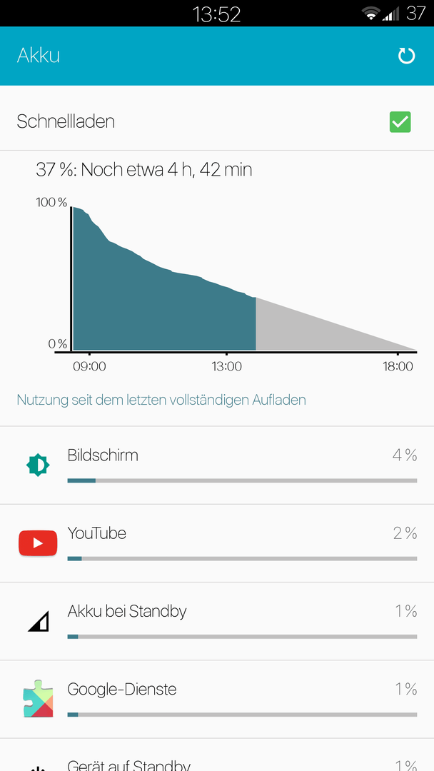

Also bei mir ist die Akkulaufzeit immer noch unterirdisch und das ist wirklich komisch denn:
1. hab ich einen R22 Kernel geflasht und das half gar nichts.
2. danach habe ich meinen Ersatzakku genommen. Kein Unterschied, der Akku müsste noch in Ordnung sein.
3. Dann habe ich ein Nandroid Backup von vor einem Monat eingespielt wie alles noch in Ordnung war, aber sogar hier sind jetzt die Akkulaufzeiten beschissen.
4. Erst hatte ich vermutet dass Spotify irgendwelche Wakelocks verursacht aber auch nach 2 Tagen Benutzung ohne Spotify hat sich nichts gebessert.
Wenn ich unter Akkuverbrauch schaue, dann haben die Apps alle viel weniger Prozent verbraucht als dem Gerät eigentlich fehlen. Ich habe davon mal 2 Screenshots gemacht. Das Note 4 hat sich dann sogar bei etwas über 20% einfach von selbst ausgeschaltet
Weiß einer Rat?

Vielleicht müsstest du mal mit Better battery Stats oder Batterie Monitor Widget Pro dein Note überprüfen, welche App da am Akku saugt. oder einfach mal den Cache und Dalvik Cache leeren.
Bei dem Link zum 22er Kernel sind eigentlich 4 oder 5 Kernel drin. Welchen davon sollte man nehmen? Ich hatte glaube ich den von ZeroLemon ausprobiert.
Zerolemon Ist nur für den großen Zerolemon Akku den man optional kaufen kann.
das könnte ja das Problem sein. deswegen hats vielleicht auch immer nur 1 bis 3 % angezeigt beim Akkuverbrauch pro App, weil von einer viel größeren Akkukapazität ausgegangen wurde...
